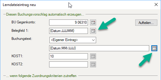

ich vermisse eine Funktion in den Lerndateien in dem ich z.B. den Monat jeweils automatisch mitzählen kann.
z.B. Miete 032019.
Die Datei sollte dann natürlich im April auch 042019 schreiben.

für Zeitraumangaben stehen Ihnen in der Lerndatei für das Belegfeld 1 und/oder für den Buchungstext verschiedene Platzhalter zu Verfügung, die in Abhängigkeit des Belegdatums gefüllt werden, beispielsweise:

danke für den Tipp, allerdings finde ich das ganze im Belegfeld etwas unnütz. Hier sollte ja die Rechnungsnummer hin um z.B. einen Beleg auch ordnungsgemäß identifizieren zu könne.
Z.B. bei Telekom, zu diesem Buchungssatz gäbe es ja auch eine Rechnungsnummer. Wo soll die dann hin wenn im Belegfeld der Monat steht?
Meiner Meinung nach nicht ganz so praktikabel. Bei Miete funktioniert das vielleicht noch, aber bei anderen laufenden Dingen klappt es eher weniger...

dann empfehle ich Ihnen die Zeitraumangabe im Buchungstext zu übernehmen, der Platzhalter kann auch kombiniert werden. Zum Beispiel mit dem Ergebnis:
"Telefon 01/19"

Im Belegfeld nutze ich das Datum als Platzhalter (JJJJMM, 201904), um die automatische Auszifferung der Lohn Verbindlichkeitskonten in vollen Zügen zu genießen.
