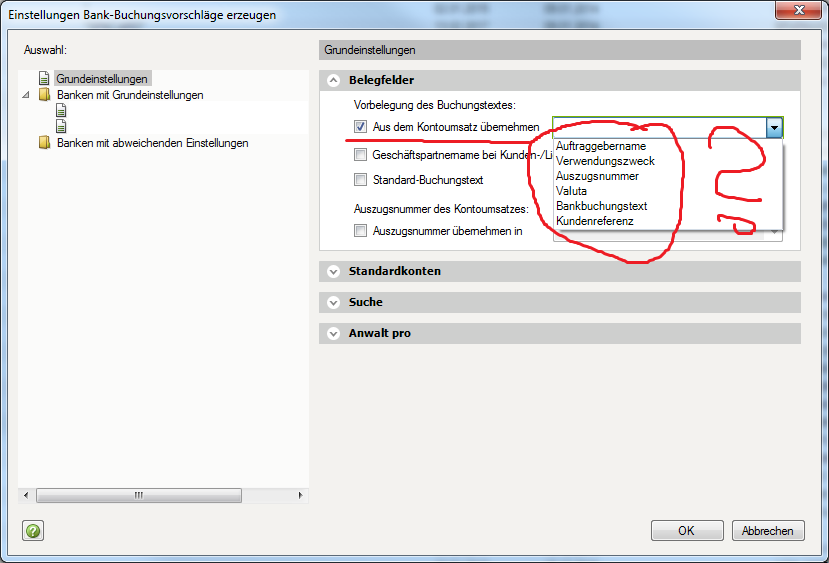

Evtl. so?
in dubio pro theo
Selina_Gottwald
Nachricht 13 von 18
2607 Mal angesehen
wie bereits oben dargelegt, ist es nur möglich den Verwendungszweck des Kontoumsatzes komplett in den Buchungstext zu übernehmen. Die Übernahme einzelner Teile des Verwendungszweckes ist nicht möglich. Wie Sie dem vorangehenden Screenshot entnehmen können besteht die Möglichkeit einzelne Informationen die der Kontoumsatz mitbringt, wie z.B Auftraggebername, Auszugsnummer, Valuta, .. in den Buchungstext zu übernehmen.
