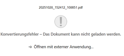

seit heute haben wir bei den digitalen Belegen das Problem, dass statt eines Beleges die Fehlermeldung "Konvertierungsfehler - Das Dokument kann nicht geladen werden" angezeigt wird. Das Öffnen mit externer Anwendung klappt aber tadellos, auch die Vorschau wird korrekt angezeigt. Letzte Woche konnten die selben Belege noch angezeigt werden. Auch ein Neustart von Datev Arbeitsplatz hat nichts geholfen.
Hat jemand eine Idee, woran das liegen könnte?

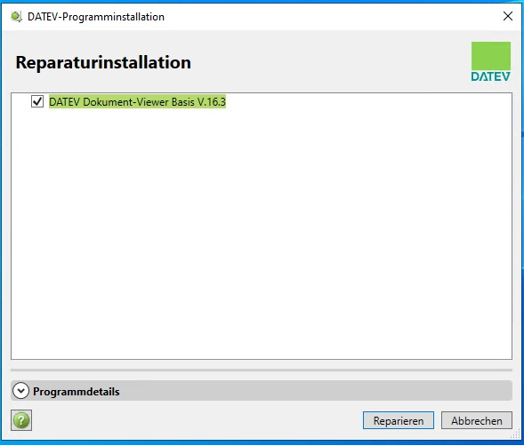

Offenbar wird – abhängig vom jeweiligen Computer/Server – bei den Service-Releases vom 30.10.2025 die Komponente R0000091 (DATEV Dokument Viewer-Basis) fehlerhaft aktualisiert.
Nach einer Reparaturinstallation durch Starten der folgenden Datei funktioniert die Beleganzeige wieder:
L:\DATEV\DATEN\INSTMAN\Depot\R0000091\003185515\LSETUP.ANW
xFlo
Nachricht 9 von 16
1940 Mal angesehen
Hallo Michael,
vielen Dank für den Lösungsvorschlag. Der Pfad L:\DATEV\DATEN\INSTMAN\Depot\R0000091 ist vorhanden, den Unterordner 003185515 gibt es allerdings nicht mehr, nur 003079494 und 003114361.
Liebe Grüße
Flo
Edit: Habe die Reparaturinstallation im Unterordner 003114361 (Dokumentenviewer 16.1) gestartet, das scheint wohl die aktuellste bei uns installierte Version zu sein, obwohl am Wochenende das Service-Release installiert wurde. Hat keine Besserung gebracht - vermutlich fehlt uns einfach die Version 16.3.

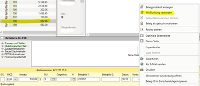

unter diesem Dokument (https://help-center.apps.datev.de/documents/1037617) wird schon folgendes als Hinweis mit angegeben:
Konvertierungsfehler nach Service-Release vom 30.10.2025
Wenn Sie den Konvertierungsfehler nach der Installation des Service-Releases vom 30.10.2025 erhalten: Der Fehler wird voraussichtlich mit einem Hotfix behoben. Sie werden in diesem Dokument informiert, sobald dieser bereitsteht.
Dann werde ich warten müssen bis der Fehler behoben ist.
Im Moment muss ich bei jedem Beleg wenn ich digitale Belege buche innerhalb des Belegfenster's sagen "mit buchen verbinden" da er mir ansonsten den Beleg nicht mit der Buchung verknüpft. Das ist natürlich bei einigen einzelnen Buchungen machbar aber nicht bei der Menge an Buchungen die ich täglich habe:

Hallo @xFlo, hallo Community,
mit dem Service-Release vom 30.10.2025 wurden 2 Komponenten für den DATEV Dokument-Viewer nicht mit ausgeliefert. Aufgrund eines zeitgleichen Updates der Basisdienste Ausgabe tritt aktuell verbreitet der beschriebene Konvertierungsfehler bei der Anzeige von digitalen Belegen auf, da der Dokument-Viewer nicht auf demselben technischen Stand ist.
Betroffen sind sowohl neue als auch bereits verknüpfte und gebuchte Belege.
Wir arbeiten derzeit an der Bereitstellung einer Korrektur, die die Beleganzeige wieder ermöglicht. Aktuelle Informationen werden zeitnah im Dokument  Konvertierungsfehler: Das Dokument kann nicht geladen werden zur Verfügung gestellt.
