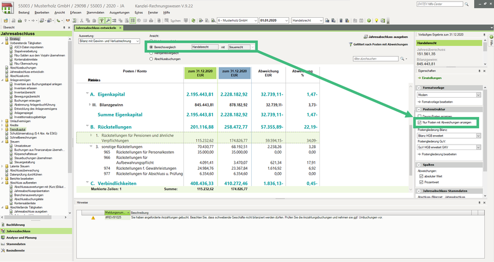

im neuen Jahresabschluss auf Basis von Kontenzwecken ist die Option Bilanzposten ausgeben | nur Abweichungen unter Jahresabschluss ausgeben bei der Auswertung Überleitungsrechnung nicht (mehr) vorhanden. Dort können nur alle Posten ausgegeben werden.
Allerdings:
In der Funktion Jahresabschluss entwickeln gibt es die Ansicht Bereichsvergleich. Dort gibt es die Option nur Posten mit Abweichungen anzeigen. Das kann über Ansicht | Eigenschaften | Postenstruktur | Nur Posten mit Abweichungen anzeigen aktiviert werden.
Tut mir Leid, dass Sie nicht das finden was Sie brauchen☹️. Wenn ich Sie hier über die Community unterstützen kann, lassen Sie es mich wissen🙂.

Beim Entwickeln habe ich diese Funktion gefunden - es geht um die Ausgabe. Damit ist eine weitere bisherige Funktion weggefallen. Gibt es dafür einen nachvollziehbaren Grund?

unsere Entwicklung begründet die Änderung damit, dass der Blick auf die Abweichungen hauptsächlich im Prozess der Jahresabschlusserstellung benötigt wird. In diesem Prozess unterstützt Sie die neue Funktion Jahresabschluss entwickeln im neuen Jahresabschluss. Diese Funktion gab es im Jahresabschluss auf Basis von Zuordnungstabellen, bei dem die Option in den Jahresabschlussauswertungen vorhanden war, nicht.
Ist das für Sie ein nachvollziehbarer Grund? Ich gehe davon aus, dass der Wunsch der Option unter Jahresabschluss ausgeben bestehen bleibt, oder?

Dann widerspreche ich der Entwicklung - gerade bei kleineren Mandanten besteht der Unterscheid zwischen Handels- und Steuerbilanz im Anlagevermögen (Sonderabschreibungen). Mit der Überleitungsrechnung - nur Abweichungen - ist dies schön darstellbar. Nun nicht mehr. In der Entwicklungsübersicht Bereichsvergleich fehlt das Vorjahr - z.B. um eine Angleichung der Werte nach vollständiger Abschreibung im Steuerrecht zu verdeutlichen - ist also auch kein Ersatz.
Die Entwicklungsübersicht ist ohne versetzte Summen / doppelte Summen bei aktivierten Kontennachweis ebenfalls eine ziemliche Zahlenwüste ohne klare Struktur. Das kleine Minus Zeichen hinter einem Saldo (z.B. bei Soll Saldo im Ertragskonto) erhöht die Übersichtlichkeit auch enorm.

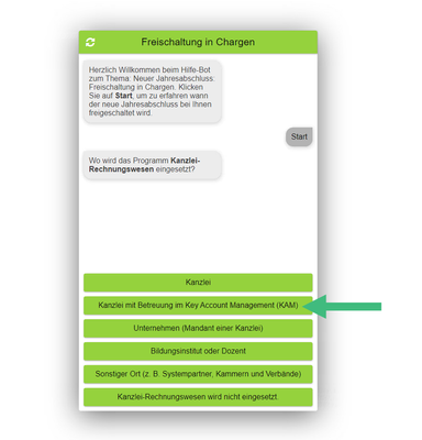

Da mich eine Kollegin aus der FiBu nach dem wann gefragt hat, habe ich mich auch mal schlau gemacht. Bisher liegt mir weder ein Schreiben per Post vor noch habe ich dazu eine E-Mail gesehen - das muss aber bei uns nichts heißen 😄
Ich habe daher mal den Bot getestet, der mir bei folgenden Antworten immer den FR, 05.02.21 auswirft:
  1. Kanzlei
  2. AP comfort / Bilanzbericht
  3. 4-stellige Beraternummer (also jene bis 12.999)
Ist der Bot kaputt? Noch nicht aktualisiert? Leider verstehe ich die Info beim Hilfe Bot nicht 😔. Denn sowohl in 02/21 als auch in 04/21 steht bei Freigeschaltet werden…
Beraternummern nach Nummernkreis (mit Vertrag zu einem Bilanzberichts-Programm oder Abschlussprüfungs-Programm)
Weil in 04/21 dann alle Beraternummern ab xy freigeschaltet werden und meine 4-stellige fällt in den 02/21? Okay.

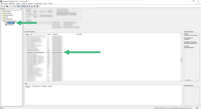

Da es eine Lizenz ist, taucht Kanzlei-RW neuer Jahresabschluss dann unter Hard- und Software in den Service Anwendungen und im Installationsmanager auf?

Ohne Ihre Beraternummer zu kennen, habe ich eine Vermutung: Ich gehe davon aus, dass die Freischaltung korrekt abläuft. Die einzige korrekte Konstellation wäre, wenn Ihre Beraternummer / Kanzlei im Key Account Management (KAM, eher größere Kanzleien) betreut wird. Dabei spielt nämlich der Nummernkreis der Beraternummer bzw. die Verträge keine Rolle. Diese Beraternummern / Kanzleien werden alle im Mai 2021 freigeschaltet. Also auch die dazugehörigen Beraternummern von z. B. Niederlassungen etc.
Der Hilfe-Bot ( im Kapitel 3.4 im Dokument 1018680) fängt diese Konstellation in der ersten Frage ab. Wenn Ihre Kanzlei im Key Account Management betreut wird, hätten Sie Kanzlei mit Betreuung im Key Account Management (KAM) klicken müssen. Bei Klick auf Kanzlei ist sonst ist die Antwort im Hilfe-Bot leider falsch 😔.
Ob Ihre Kanzlei im Key Account Management betreut wird, kann Ihnen unser kundenverantwortliche Mitarbeiter beantworten. Alternativ können Sie mir Ihre Beraternummer als persönliche Nachricht schicken, dann kann ich Sie auch kurz anrufen und informieren.
Bezüglich Anzeige im Installations-Manager:
Wenn Ihre Beraternummer freigeschaltet ist, wird die Lizenz "Kanzlei-RW neuer Jahresabschluss" automtatisch abgerufen. Diese erscheint im Installations-Manager dann unter Lizenzinformationen | Lizenzserver | Produkt | Kanzlei-RW neuer Jahresabschluss.
Wenn noch nicht freigeschaltet wurde, erscheint auch keine Lizenz 🙂.

Ende November / Anfang Dezember 2020 haben wir diesen Servicebrief verschickt. Diesen sollten Sie bzw. die gespeicherte E-Mail-Adresse zu Ihrer Beraternummer erhalten haben. Wenn Sie suchen, würde ich am 01.12.2020 suchen, das dürfte das häufigste Versanddatum gewesen sein.
Ca. 1 Woche vor dem Freischaltungstermin, verschicken wir dann einen zweite E-Mail mit dem exakten Freischaltungsdatum und weiteren Informationen.
Wenn keine E-Mail-Adresse bei Ihrer Beraternummer gespeichert ist, würden Sie die Briefe per Post bekommen.
Der Hilfe-Bot gibt ca. 3 Wochen vor Freischaltungstermin einen exakten Termin als Antwort.
Dann habe ich gestern schon geschlafen 😇. Danke @Lukas_Rudolph für die Auflösung 👍. Wir sind definitiv im KAM. Mai 2021 ist natürlich noch etwas hin aber wie ich dem Info-DB entnehme braucht es nur eine Info an DATEV, dass wir ggf. auch schon früher damit starten wollen.
Dann macht es auch Sinn, dass ich bei uns dazu gar keinerlei Information zur angehenden Umstellung finden konnte.
Schade, dass solche Informationen nicht auch in der Info-DB schon stehen 😜

Hallo Herr Rudolph,
ich bin erst kurz als KOB dabei und habe jetzt nochmal eine Frage zum neuem Jahresabschluss nach Kontenzwecken.
Wir erstellen unsere Bilanzberichte in AP-classic mit eigenen Kanzleivorlagen, diese müssen auf den neuen JA angepasst werden (Dok 1009211) auf Kontenzweck. Im Dok 1006497 steht ein Hinweis, dass die ursprüngliche Kanzlei-Dokumentenvorlage auf Basis von Zuordnungstabellen erhalten bleibt und weiterhin genutzt werden kann.
Jetzt meine Frage: Die Umstellung (Update) erfolgt in Chargen (wann wir dran sind muss ich klären), nach der Umstellung werden  dann alle Mandanten, für die noch kein Jahresabschluss 2020 angestossen wurde,  automatisch auf den Jahresabschluss auf Kontenzweckbasis angelegt ?
Bereits angelegte Jahresabschlüsse vor Umstellung werden auf der "alten Basis" Zuordnungstabelle erstellt ?
Und ab Jahresabschluss 2021 müssen dann alle auf Kontenzweck erstellt werden ?
Vielen Dank für eine Rückmeldung und bitte nicht auf zuviel Dok-Nr. verweisen, da habe ich jetzt schon einiges gelesen - aber vielleicht können Sie uns ein Lern-Seminar empfehlen - würde es mir erleichtern hier im Büro das Team zu motivieren - Danke
Mit freundlichen Grüssen

Hallo @TaxHaus ,
wann die Freischaltung des neuen Jahresabschlusses erfolgt können Hilfe-Bot im Kapitel 3.4 im Dokument Neuer Jahresabschluss: Freischaltung in Chargen (Dok.-Nr. 1018680)  prüfen. Bitte berücksichtigen Sie auch den Hinweis in diesem Beitrag bezüglich KAM-Kanzleien 🙂.
Zur Umstellung, Ihre Fragen werden im Kapitel 3.1 und 3.2 im Dokument
 Umstellungskriterien für den neuen Jahresabschluss auf Basis von Kontenzwecken (Dok.-Nr. 1005107) beantwortet.
Bei den Jahresabschlüssen 2021 kommt es darauf an, ob ein Ausschlusskriterium (siehe Kapitel 4) vorhanden ist. Wenn ja, wird der Jahresabschluss auf Basis von Zuordnungstabellen eröffnet.
Wenn nein, wird der Jahresabschluss auf Basis von Kontenzwecken eröffnet.
