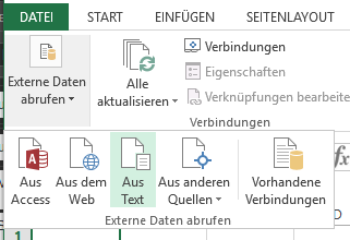

Vielleicht (?) auch eine Alternative: Die Datei in Excel nicht direkt öffnen sondern über Daten - Aus Text und im Textkonvertierungs-Assistent in Schritt 3 das Datenformat der Spalte(n) auf Text ändern.

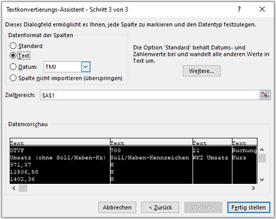

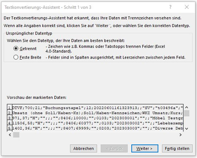

  • Die erste Spalte markieren und Daten | Text in Spalten wählen. Der Textkonvertierungs-Assistent öffnet sich.
  • Im Schritt 1 den Dateityp Getrennt auswählen.

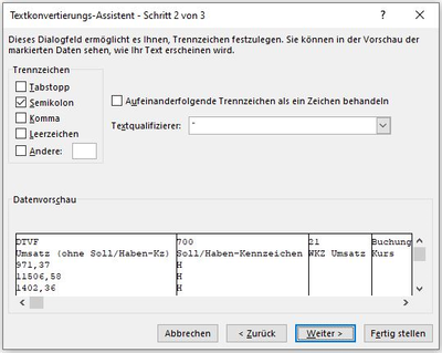

  • Im Schritt 2 das Trennzeichen Semikolon auswählen.
  • Im Schritt 3 alle Spalten markieren (über die Bereichsauswahl mit der Shift-Taste) und das Datenformat Text zuweisen.
  • Den Assistenten mit Fertigstellen beenden.

das Öffnen im Editor und Copy & Paste nach Excel kann man sich doch eigentlich sparen wenn man in Excel über Daten  - Externe Daten abrufen geht und den Punkt "Aus Text" wählt.
Es öffnet sich dann direkt der Textkonvertierungs-Assistent.

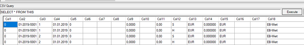

Evtl. ist auch das Plugin csvQuery interessant: damit kann z.B. die Daten in Spalten darstellen lassen:

@peter
Vielen Dank. Die beiden Plugins machen das Bearbeiten deutlich übersichtlicher.
