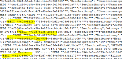

Die Beleglinks stehen in dem Buchungssatz-Stapel drin mit "BEDI.....". Man könnte diese über einen Editor natürlich in "DDMS... ändern.

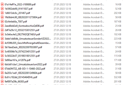

So sieht der "Sack" also Ordner aus in dem die Belege sind.
Das sind die Datei-Namen die von SevDesk vergeben werden.

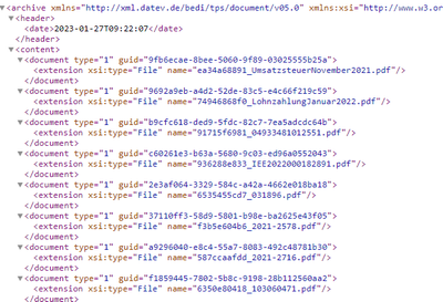

Die Beleg-Links zu den Datei-Namen sind in der document.xml Datei abgelegt die sich ebenfalls in dem Ordner befindet.
der guid ist wohl der Wert wie es dann später wieder in der Dokumentenablage oder in Unternehmen Online erwartet werden würde.  Das File beschreibt wohl die Verbindung zu dieser Datei.
Im Importfile EXTF_ (Buchungssätze) werden nun als Beleglink die eigentlichen BEDI Links (erwartet DATEV-Connect, Unternehmen Online) angesagt.
Die Idee war jetzt, als Batch die "BEDI zu ändern in "DDMS dass das System denkt, dass es zur DATEV-Dokumentenablage gehört und dann die Dateien per Import in der DATEV Dokumentenablage zu importieren.

es sind drei Dinge, die in Ihrer XML Datei angepasst werden müssen.
Punkt 1: <archive version="1.0">
Punkt 2: <content numberOfDocuments="123">
Punkt 3: anstatt <extension xsi:type="File" name="[File_Name]">
    muss der Tag <File name="[File_Name]"> in jedem <document>-Tag heißen
Jetzt funktioniert der Import via Dokumentensammlung.
Das ist jetzt allerdings eine Quick & Dirty Lösung, weil ich diesen Part bei mir schon mal durch hatte und diese Info noch in meinem "Ramsch-Ordner" rumlag. Inwieweit das mit der offiziellen Schnittstellenbeschreibung zusammenpasst, mag ich nicht beurteilen. Und wenn es nicht 100% konform ist, kann das nach einem Update schon mal Handlungsbedarf erzeugen.
(Grundlage für das Konstrukt war übrigens ganz simpel ein Dokumentensammlungsexport von 3 Belegen aus der Dokumentenablage. Die so erzeugte index.xml war Basis für die Experimente.)
Ich denke, das Anpassen der XML Datei kann man super scripten (Tags <archive> und <content> sind einfach austauschen, da einzeilig, numberOfDocuments ist die Anzahl <document>-Tags, usw.). Oder gleich von der Quellsoftware entsprechend aufbereiten lassen.
