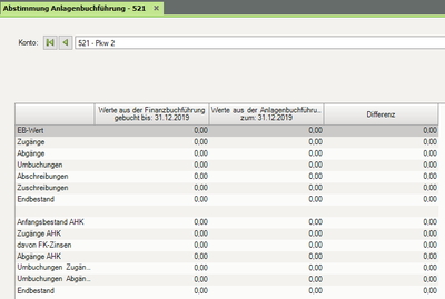

Hallo @martinkolberg,
Das wiederum habe ich getestet. In der Auswertung Abstimmung Anlagenbuchführung gibt es durch diese Buchung keine Differenz.
Bezüglich Ihrer Frage, unsere Entwicklung hat wie folgt Stellung genommen. Bezieht sich allerdings auf das Thema von @Thomas_Kahl. Aber ich denke der letzte Satz trifft auch auf Ihren Sachverhalt zu.
Ordnungsmäßigkeitsnormen schreiben grundsätzlich keine konkrete technische Umsetzung vor. Es muss allgemein eine Verknüpfung zwischen der Buchung und dem entsprechenden Beleg möglich sein. Dies ist nicht nur über das Belegfeld 1 und einer Rechnungsnummer umsetzbar, sondern kann durch verschiedene, auch organisatorische Maßnahmen, erfüllt werden.

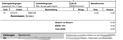

Ich bin beim Belege- Buchen und hätte folgende Rechnung zum Verarbeiten:
Warum darf ich diese Rechnung nicht ordentlich verbuchen, so daß diese Rechnung auch in den Mandanten- Auswertungen landet? So gibt es eine unschöne Lücke in den Belegnummern.

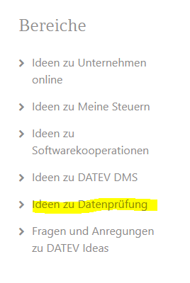

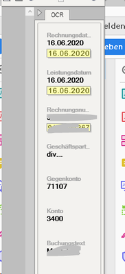

Ideen zu Kanzlei-Rechnungswesen soll es ja angeblich zu Tausenden geben, keine Ahnung, wo die gepostet werden (sollen). Also komme ich auch mal mit einer um die Ecke:
Beim Bearbeiten von Buchungsvorschlägen, die aus Bankgeschäftsvorfällen erzeugt wurden, wird in einem Eingabefenster ein Teil des bei der Überweisung von Absender- zu Empfängerbank übertragenen Buchungstextes angezeigt.
Mein Vorschlag besteht nun darin, die dort angezeigten Angaben nicht um einen vermeintlich irrelevanten Teil zu kürzen und Anwender, die an der Stelle Fehleinschätzungen befürchten, auf eine ständige Einblicknahme der Bankkontoumsätze zu verweisen.
@Lukas_Rudolph
(ich könnte auch den Vorschlag als "anstößig" melden, damit er zur Kenntnis genommen werde)
