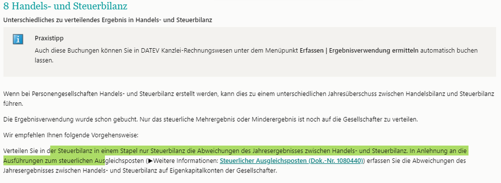

Nein. Man bucht den handelsrechtlichen Gewinn im Bereich Handelsrecht auf die jeweiligen Kapitalkonten und den steuerrechtlichen Gewinn im Bereich Steuerrecht.
Die Kapitalkonten haben logischerweise einen unterschiedlichen Stand in beiden Bereichen - es sind ja auch unterschiedliche Bilanzen!
Das Dokument hier sollte ein paar (offensichtlich fehlende) Basiskenntnisse verschaffen:
https://apps.datev.de/dnlexka/document/0906029

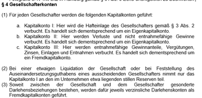

in der Tat ist es meine erste (geplante) GmbH & co KG.
der Gesellschaftsvertrag sieht folgendes vor:
Kapitalkonto I: Hafteinlage
Kapitalkonto II: Hier werden die Kapitalrücklage, Gewinnrücklagen sowie Aufgelder verbucht
Kapitalkonto III: Hier werden entnahmefähige Gewinne, Vergütungen, Zinsen sowie Einlagen und Entnahmen verbucht. Das Konto ist verzinslich.
Kapitalkonto IV: Hier werden die den Gesellschafter betreffenden Verluste verbucht. Künftige Gewinne werden diesem Konto zugebucht, bis es ausgeglichen ist.
Im Insolvenzfall, beim Aussscheiden eines Gesellschafters oder im Falle der Liquidation werden die Kapitalkonten III und IV verrechnet.
Die Ennahmen richten sich nach nach 122 HGB.
1. Nach meiner Ansicht handelt es sich in dieser Gestaltung bei allen Kapitalkonten um Eigenkapitalkonten (bitte wiedersprechen wenn anderer Ansicht.
2. Wird am Jahresende das ganze Ergebnis auf das Kapitalkonto III (Handels und steuerrechtlich) gebucht? entnahmefähig ist ja nur der Handelsbilanzgewinn in Höhe des Gewinns des Vorjahres. Daher kam ich auf die Idee das nur der entnahmefähige Gewinn auch dem Kapitalkonto III zu verbuchen ist und der Rest in das Kapitalkonto II.
3. Ich hätte dann unterschiedliche Bestände auf dem zu verzinsenden Kapitalkonto III in der Handels und Steuerbilanz und auch unterschiedliche Zinsen dazu.
Grüße und wirklich Danke für Anworten.
Ich widerspreche nicht, stimme aber auch nicht zu. Das muss im Gesellschaftsvertrag genau geprüft werden.
Teil 1: auch das muss geprüft werden.
Teil 2: Verweis auf die Unterschiede HB/SB in der es natürlich zu Unterschieden kommt.
Vollkommen richtig! Sie haben Abweichungen zwischen HB und SB und haben dann u.U. natürlich auch andere Verzinsungen! Das ist vollkommen richtig. Bei der Besteuerung eine Verkaufs von Anteilen der Gesellschaft kommt es ja auch nicht auf das HR an, sondern auf das SR. Differenzen - das wissen Sie - gibt es immer und müssen - wenn es sich auf die Steuerlast auswirken - u.U. als passive oder aktive latente Steuern ausgewiesen werden. Und das zeigt dem Leser der Bilanz doch klar, dass es Unterschiede zwischen HB und SB gibt. Veröffentlicht werden muss ja nur HB, die SB ist für die Besteuerung der Gesellschaft aufgrund der unterschiedlicher Sichtweisen zwischen SR und HR.
Ich lese auch heraus, dass Sie als StFA oder ähnliches arbeiten. Hier sollten Sie sich nicht schämen Ihren StB zu fragen. Dieser kennt sich im Thema - insbesondere dieser speziellen Gesellschaft - aus und hat ja auch die Pflicht Sie als Mitarbeiter zu schulen. Denn er haftet für Fehler. Und der Bereich EK ist gefährlich, da Falschbuchungen teuer  werden können!

@Alexander_Herrmann Hatte oben schon ein gutes Dokument verlinkt. Die Differenzen StB-HB landen nur im steuerlichen Ausgleichsposten:
Die Gewinnverteilung erfolgt ausschließlich nach Maßgabe der gesellschaftsrechtlichen Gewinnverteilungsabrede nach HGB-Grundsätzen entsprechend des Gesellschaftsvertrages.
Man kann das nochmal nach StB-Grundsätzen machen, nur gibt es dafür keinen Grund. Steuerliche Besonderheiten z.B. § 15a EStG ermitteln sich ggf. gesondert und im Rahmen der GuE.
Nein. Das „Kapitalkonto III“ ist offensichtlich als Fremdkapitalkonto konzipiert. Zur Klarstellung könnten die „Einlagen“ und „Entnahmen“ im Gesellschaftsvertrag in Ein- und Auszahlungen umbenannt werden; denn es handelt sich der Sache nach um Bewegungen auf dem Gesellschafterverrechnungskonto ohne Auswirkung auf das Eigenkapital.
Daß dieses Konto im Insolvenzfall trotzdem als Eigenkapital behandelt wird, liegt am Eigenkapitalersatzrecht (§§ 39, 135 InsO).

Wie kommen Sie darauf das das Kapitalkonto II gesamthänderisch gebunden ist? Der Gedanke gefällt mir sehr gut, da es eine Einbringung eines Einzelunternehmens wird und der Betrag der die Kapitaleinlage des Kommandetisten übersteigt in die Kapitalrücklage (Kapitalkonto II) soll (ich hoffe er ist steuerrechtlich positiv; handlesrechtlich ist er es auf alle Fälle). Wenn das Kapitalkonto II gesamthänderisch gebunden ist, ist ja alles in Ordnung im Hinblick auf die Buchwertfortführung.
Die Datev gibt in den Erläuterungen zu dem Vertrag an:
Im vorliegenden Muster wird ein festes Kapitalkonto I unterhalten, auf dem lediglich die Hafteeinlage des Gesellschafters verbucht wird. Sie ermöglichen freie Entnahmen (Konto III) und bewahren wegen der Verrechnung mit dem Konto IV den steuerlichen Eigenkapitalcharakter im Sinne des § 15a EStG
Daher habe ich dem Konto Eigenkaitalcharakter zugesprochen??
Die Buchungen kann ich Nachvollziehen. Das ist auch genau mein Ansatz. Danach landet auf dem Verrechnungskonto (ich habe irrtümlich das variablen Kapitalkonto genommen) nur der Gewinn nach HR
Eventuelle Zweifel hinsichtlich der gesamthänderischen Bindung sollten durch entsprechende Präzisierungen im Gesellschaftsvertrag ausgeräumt werden.
Ich habe überlesen, daß auch im Fall des Ausscheidens die Verluste verrechnet werden sollen. Insofern muß ich mich korrigieren: in Ihrem Konzept ist tatsächlich auch das Gesellschafterverrechnungskonto Eigenkapital. Dann kann man man statt des Kontos 2070 das Konto 9840 verwenden. Die Zinsen sind dann vermutlich als Vorwegverluste des Kommanditisten zu behandeln.

Eine Frage zu der Einordnung der Kapitalkonten habe ich noch für meine Regelung.
Es wird zwar das Kapitalkonto IV mit III im Falle der Auseinandersetzung/Liquidation verrechnet, es besteht aber wohl aufgrund des § 122 HGB für die Entnahmen keine Entnahmebeschränkung (122 HGB ist da ja recht weit).
Ist das Kapitalkonto III dann doch ein Fremdkapitalkonto? (BFH 15.05.2008 IV R 46/05 veröffentlicht 06.08.2008)
Dieser Mustervertag von der DATEV verdient nicht gerade die Bezeichnung klar und eindeutig zu sein.
Ich kann sehr gut mit dem Kapitalkonto III als Fremdkapitalkonto leben.
