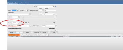

So sieht die Buchungsmaske in Lexware aus:
Beim Zahlungseingang muss die Steuer auf 0% stehen, dann generiert Lexware auch beim Export keinen Buchungsschlüssel mit 30 sondern mit 40 und damit alles richtig.
So wie Sie ihre CSV Datei erhalten also mit Buchungsschlüssel 30, muss der Eintrag im Feld Steuer eben bei 19% gestanden haben, das war es was ich in meinem vorrigen Beitrag meinte.
