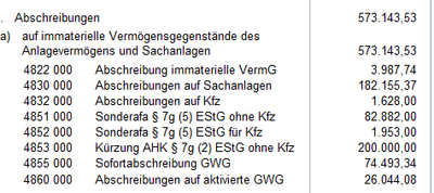

Hi,
ich habe folgende Situation.
Mein Mandant hat im JA 2021 einen steuerlichen Gewinn in Höhe von 25.000 EUR, jedoch "nur" weil das Konto 4853 (SKR 03) - Kürzung AHK §7g (2) EStG über 200.000 EUR beträgt. Siehe Screenshot:
Müsste ich für die Ermittlung der Gewinngrenze diese Position zunächst hinzurechnen und käme dann auf einen Gewinn von über 200.000 EUR und dürfte damit keinen IAB in 2021 bilden?
Oder wie ist die Vorschrift zu verstehen?

...oder im vom Ihnen zitierten Gesetzestext:
"ohne Berücksichtigung der Investitionsabzugsbeträge nach Satz 1 und der Hinzurechnungen nach Absatz 2" 200k nicht übersteigen.
Also nein, kein IAB in 2021.

Leider bleibt ein Störgefühl übrig...
Das "ohne" könnte man auch verstehen, dass es nicht berücksichtigt wird - also nicht hinzugerechnet wird.
Vielleicht will ich es aber auch nur so verstehen, weil wir den IAB unbedingt brauchen für 2021...
Natürlich will ich aber auch kein Prüfungsrisiko über 200k provozieren.

Dann hilft der zitierte Erlass, aber auch so heißt "ohne", dass Sie zur Ermittlung des relevanten Betrages alles rund um IABs bei der Ermittlung ignoriert werden soll.
Nachricht 6 von 11
4651 Mal angesehen
Der IAB wird ausßerhalb desr Gewinnermittlung hinzugerechnet oder abzgeogen je nachdem.
Und daher heißt ohne einfach den Gewinn ohne IAB ermitteln. Ist er über 200 TEUR dann ist die Grenze überschritten und kein IAB möglich.
Vlt. haben Sie ja Glück und Sie können noch die Sonder Afa nach § 7g V in Höhe von 20%  vornehmen, weil hier gilt nicht das WJ sondern das Vorjahr und wenn Sie über diesen Weg die 200 TEUR doch noch unterschreiten sollten sind Sie wieder im  IAB Spiel.

Hallo ich möchte das Thema nochmal aufgreifen.
Ich sehe es so, dass die AHK Abzüge zur Ermittlung der Gewinngrenze nicht dem Gewinn hinzuzurechnen sind. Im BMF Schreiben steht 7g Abs. 2 Satz 1 und 7g Abs. 1 bleiben außer Ansatz.
Der AHK Abzug steht im 7g Abs. 2 Satz 3.
Ich würde so rechnen:
steuerpflichtiger Gewinn
+ im VZ ggf. (neu) abgezogener IAB gem. 7g Abs. 1
./. hinzugerechnete Auflösung des (alten) IAB gem. 7g Abs. 2 Satz 1
= Gewinngrenze

Hallo @stbin,
vielen Dank für die bestätigende Einschätzung, zu diesem Ergebnis sind wir nach interner Diskussion auch gekommen. Enstcheidend waren für uns die "Sätze" AHK Abzug steht in Satz 3 und im BMF Schreiben wird "nur" Satz 1 erwähnt.
Nach den genannten Zahlen haben wir einen neuen IAB gebildet.

Ich habe jetzt den exakt gleichen Fall.
Würde das BMF-Schreiben auch so auslegen, dass die Kürzung der AHK nicht gewinnerhöhend zu berücksichtigen ist.
Gewinn im Sinne von § 7g Absatz 1 Satz 2 Nummer 1 Buchstabe b EStG ist der Betrag, der ohne Berücksichtigung von Abzügen und Hinzurechnungen gemäß § 7g
Absatz 1 und Absatz 2 Satz 1 EStG der Besteuerung zugrunde zu legen ist (§ 2 Absatz
2 Satz 1 Nummer 1 i. V. m. §§ 4 bis 5 sowie 6 bis 7i EStG); außerbilanzielle
Korrekturen der Steuerbilanz [...] sind zu berücksichtigen.
7g Absatz 2 Satz 3 EStG (Regelung zur AHK-Kürzung)  ist nicht erwähnt und ist in der Praxis ja auch innerbilanziell abgebildet, daher würde ich das so auslegen wollen.
Es bleibt aber auch bei mir ein Störgefühl, weil es inhaltlich "gefühlsmäßig" so keinen Sinn macht und es in meinem Fall jetzt auch um sehr große Steuerauswirkung geht bei der Entscheidung 7g ja oder nein.
Hat mittlerweile noch jemand Erfahrungswerte dazu, ggf. was die Veranlagung damit gemacht hat?

Hallo, ich halte an meiner o.g. Auffassung bzw. Ermittlung fest und habe es auch so durchgezogen. Es kam kein abweichender Steuerbescheid und kein VdN.
Der AHK Abzug steht im 7g Abs. 2 Satz 3 und dieser Satz ist nicht bei der Hinzurechnung erwähnt.
Sollte das FA anderer Auffassung sein wüsste ich nicht wie sie das begründen wollen.
