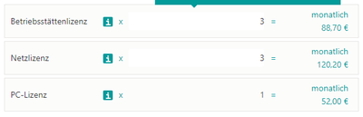

Es gibt 3 PCs im lokalen Netzwerk vor Ort, dann wären ja entweder 3 PC-Lizenzen oder 3 Netzlizenzen oder eine Betriebsstättenlizenz möglich, oder? Was wäre Ihrer Expertise nach die beste Option?
Es gibt keinen Server im klassischen Sinn, was dann ja auch bedeuten würde, dass egal welchen Lizenztyp man wählt, es keine zentrale Datenbank gibt, sondern je eine einzelne pro Arbeitsplatz, oder?
Die einzige Option wäre dann einen leistungsstarken PC in einem Ptp-Netzwerk "zum Server" zu machen, oder?
Vielen Dank für die Rückmeldung im Voraus, wir stehen grade auf dem Schlauch, über welchen Weg wir die Ziele des Mandanten umsetzen 🙂
Nachricht 16 von 21
3767 Mal angesehen
3 PC Lizenzen gehen nicht, weil man dann 3x einen SQL Server braucht. 3 Netzlizenzen sind teurer als Betriebsstättenlizenzen.

Jetzt ist auch endlich mal der Groschen bzgl. der Lizenzen gefallen... ein Anruf beim Logistikcenter und es ist alles wie es soll 🙂 ist jetzt auf 3 Betriebsstättenlizenzen geändert. Funfact: Bestellt wurden 3 Netzlizenzen (fälschlicherweise) und die Dame vom Logistikcenter meinte direkt: Wir sehen das und ändern das ab, weil fast alle das falsche bestellen 😄 (Wurde auf 1 PC Lizenz automatisch geändert).
Laut Mandant soll es wohl unbedingt DATEV sein, da Erfahrung mit RWE vorliegt... Alternativvorschläge wurden abgelehnt. Ziel ist, 3 Leute an jeweils einem Arbeitsplatz, aber alle sehen "den gleichen Stand". Korrekt. Peer-to-Peer wurde sogar in meiner Schulung zum Kanzleiadmin erwähnt "Finger weg :-D. Danke für den Input!
