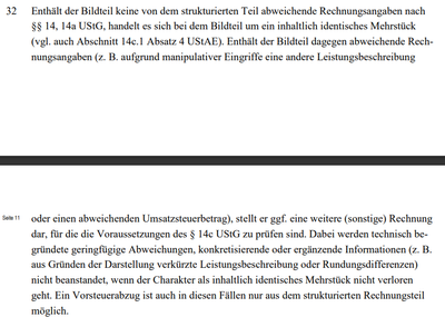

Aber das BMF-Schreiben sagt ja
Bundesfinanzministerium - Ausstellung von Rechnungen nach § 14 Umsatzsteuergesetz (UStG); Einführung der obligatorischen elektronischen Rechnung bei Umsätzen zwischen inländischen Unternehmern ab dem 1. Januar 2025
Für den VSt-Abzug relevant ist nunmal der XML-Teil und falls die Sichtkomponente abweicht, bucht man also falsch. Dass das dann keine ordnungsgemäße E-Rechnung ist, ist dann natürlich ein weiteres Problem.
Sie dürfen auch die Kalorienangaben auf der Colaflasche buchen.
Von daher haben Sie natürlich recht - es ist nicht verboten - aber das schrieb ich ja bereits im ersten Posting.

Deshalb ist es doch von Vorteil, wenn der Buchhalter nach der Sichtkomponente bucht. Die Sichtkomponente ist Ausfluss der Prüfung der Rechnung durch den Rechnungsempfänger.
Die KI bucht nach dem Datensatz.
Nur so kann natürlich eine eventuelle Abweichung erkannt und korrigiert werden.

1. Der Vorsteuerabzug aus der regelkonformen Rechnung ergibt sich nur, nur und nur aus den Informationen des xml-Datensatzes.
2. Der sichtbare Teil ist optional und inhaltlich für den Vorsteuerabzug vollkommen irrelevant (Ausnahme 14c-Rechnung - eben generell kein Vorsteuerabzug- das ist banal).
Leistender
Der Sichtteil führt bei bestimmten Abweichungen zur einer 14c UStG-Problematik, sofern abweichende Inhalte auf eine weitere Rechnung (z.B. anderer Leistungsgegenstand) schließen lässt.
Dies ist Aufseiten der Ausgangsrechnungen eine Problematik des Leistenden Unternehmers und ggf. auch des beauftragten Steuerberaters (Natürlich kein Vorsteuerabzug des Leistungsempfängers).
