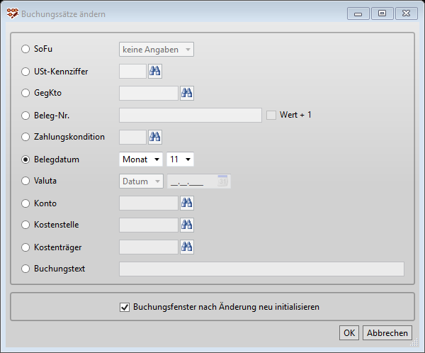

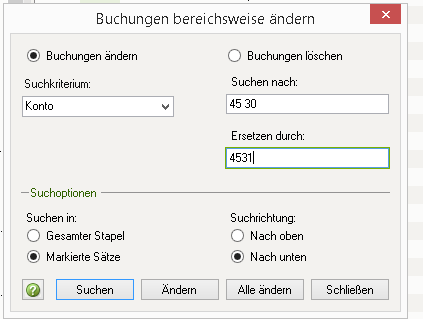

Hallo Herr Martens,
wieso muss man sich durch 100te Buchungen klicken, wenn man etwas ändern möchte? Man kann doch mehrere Buchungen auswählen und dann alle markierten mit einem Schlag ändern?! Und wenn es darum geht, dass z.b. alle Buchungen, die auf Konto 4530 sind eigentlich auf 4531 gehörten, dann sortier ich meinen Vorlauf eben nach Konto und habe dann alle 4530 Buchungen untereinander stehen.
Dann rechtsklick und auf "Buchungen bereichsweise ändern" und dort kann ich die zu ändernde Spalte auswählen (Konto), dann sagen, wonach er suchen soll (4530) und wodurch ersetzt werden soll (4531) und "alle ändern" klicken.
Und schon sind die Buchungen angepasst.
Sofern ich weiß, dass ALLE Buchungen im Vorlauf geändert werden sollen (also von 4530 auf 4531) entfällt sogar das Sortieren, weil ich dann einfach alle markieren kann und er sucht sich die raus.
Also ich finde diese Möglichkeit wirklich komfortabel... Voraussetzung natürlich, dass noch nicht festgeschrieben wurde!

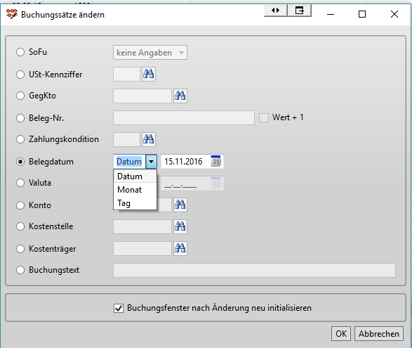

Hallo Herr Martens,
die Änderung des Monats wie in ihrem Beispiel angesprochen, können Sie im Menü "Buchungen bereichsweise ändern" folgendermaßen durchführen.
In der Zeile "Suchen nach" verwenden Sie für den Monat den Platzhalter " * " .
In diesem Beispiel werden alle Buchungen des gesamten Stapels mit dem Datum 24.*.2016 durch den 24.03.2016 ersetzt. Die Eingabe eines Platzhalters in der Zeile "Ersetzen durch" ist nicht möglich. Das einzusetzende Buchungsdatum muss vollständig ohne Platzhalter erfasst werden.

dabei wäre es doch ein leichtes, einfach mal zu überlegen, bevor man arbeitet. so vermeidet man durch überlegtes verhalten auch fehler und muss erst gar nichts korrigieren. schon mal daran gedacht?
Ich plane gerade das überlegte Verhalten bevor ich arbeite, aber steh grad auf dem Schlauch. Was würdest du empfehlen? (angenommen wir reden nicht über 20 sondern über 20.000 BS p.m.) ?
