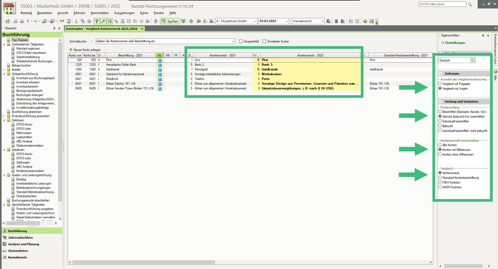

Vorgehen
  1. Stammdaten | Sachkonten | Kontenplan-Jahresvergleich wählen.
  2. In den Eigenschaften folgende Einstellungen vornehmen:
    - Vergleichszeitraum  wählen (je nachdem Vorjahr/Folgejahr).
    - Kontenauswahl einschränken auf Konten mit Differenzen
    - Kontenumfang auf "Genutzt (bebucht/ind. beschriftet)"
    - Vergleich auf "Kontenzweck"
Im Arbeitsbereich werden die Kontenzwecke beider Jahre verglichen und Änderungen gelb markiert.

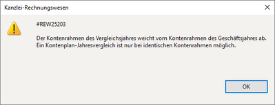

Warum geht der Kontenplan-Jahresvergleich nicht bei Wechsel des Standardkontenrahmens, wenn die Kontenüberleitung komplett ist?
Angelika_Roßmeisl
334 Mal angesehen
Hallo @erickibler
bekommen Sie beim Öffnen des Kontenplan-Jahresvergleichs diese Meldung?
Um Änderungen im Vergleichsjahr anzuzeigen, sind identische Kontenrahmen nötig.
Weicht der Kontenrahmen nach einem SKR-Wechsel ab, ist ein Kontenplan-Vergleich nicht möglich.
