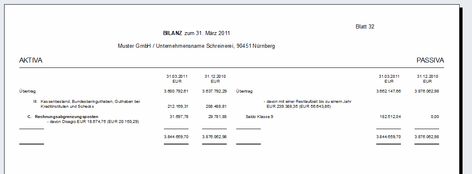

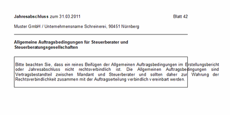

Am 27.12. habe ich erfolgreich einen Bilanzbericht erstellt und als PDF gespeichert. Das Neujahr-Update wurde installiert. Heute zeigen alle Berichte in allen Ansichten Formatprobleme mit defekten Zeichensätzen an:
  • Die Kopfzeile ist zu schmal.
  • Erläuterungstexte sind zu schmal formatiert und überschreiten den unteren Seitenrand.
  • Schriften sind falsch formatiert.
Dies wurde an mehreren PCs mit verschiedenen DATEV-Logins getestet. Ist dies ein lokales Problem oder sind auch andere Kanzleien betroffen?
