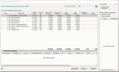

Unbenannt.PNGGerade wollte ich einen IAB aus 2019 über Anlag im Rechnungswesen 2020 auflösen. Das Programm schlägt mir anstatt 40% der AK nun gleich 50% vor. Habe ich da § 52 Abs. 16 EStG falsch gedeutet oder rechnet das Programm falsch.
§ 52 Abs. 16 EStG: ".... § 7g ...Absatz 2 Satz 1 und 3.... in der Fassung des Artikels 1 des Gesetzes vom 21. Dezember 2020 (BGBl I S. 3096) ist erstmals für Investitionsabzugsbeträge und Sonderabschreibungen anzuwenden, die in nach dem 31. Dezember 2019 endenden Wirtschaftsjahren in Anspruch genommen werden;
Müsste es nicht eigentlich einen Knopf für "Alt-IABs" geben oder muss ich das manuell beachten / fehleranfällig???

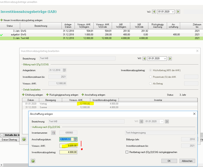

Liebe Kollegen,
ich zur Verdeutlichung meiner Zweifel mal folgende Überlegungen zur Anwendungsregelung IAB § 52 Abs. 16 EStG in Fassung JStG 2020 zur Diskussion:
Sachverhalt:
Stpfl. bildet in 2019 einen IAB von 40, dokumentiert dadurch nach Gesetzeslage 2019 geplante AK 100
Tatsächliche Investition in 2020 = AHK 80, sonst keine Investitionen bis 2025 sagen wir mal…
Meine Interpretation:
Auflösung des IAB max. 40% von 80 = 32 , Kompensation -32 AHK Minderung, § 7g Abs. 2 S. 1 + 3 in der Fassung vor JStG 2020, da dort steht „… anzuwenden auf IABs… nach dem 31.12.2019 in Anspruch genommen…“….
Mangels anderer Investitionen irgendwann dann rückwirkende Auflösung von 8 für 2019 + Zinsen!
Interpretation DATEV, da das Programm derzeit so rechnet:
JStG 2020 ist Corona-Hilfsmaßnahme, gilt für ANSCHAFFUNGEN ab 01.01.2020
Auflösung 80 x 50% = 40, Kompensation -40 möglich, alles erledigt, keine Zinsen…
Welche Meinungen gibt es dazu noch?

Was machen wir mit den 10 % der AHK, die in der DATEV-Lösung stehen bleiben? Wie bekommt man diese "raus"?
Brigitte_Schneider
Nachricht 17 von 31
16122 Mal angesehen
die verbleibenden 10 % der AHK sind eine rein rechnische Größe, die in der Entwicklung IAB stehen bleiben. Dieser Wert wird nicht an den Jahresabschluss bzw. an die Steuern weitergegeben und wirkt sich an keiner anderen Stelle aus. Der IAB selber wird als aufgelöst gekennzeichnet.
Sie können diese übrigen AHK entweder auflösen (über "Rückgängigmachung anlegen") oder einfach stehen lassen. Es ist "nur" eine optische Darstellung.

Hat die DATEV ihre Meinung zu den 50% inzwischen geändert?
Neuerdings wird der IAB wieder nur in Höhe des gebildeten Betrags aufgelöst.
Was aber leider bleibt, ist die etwas unschöne Auswertung, bei der die AHK offen stehen, weil diese bei Auflösung rechnerisch auf 50% des IAB angepasst werden.
Wenn man das nicht jedes Mal manuell anpasst, gibt es leider häufiger Rückfragen vom Finanzamt, da sie die Auswertung (Entwicklung des Investitionsabzugsbetrages) nicht verstehen.
