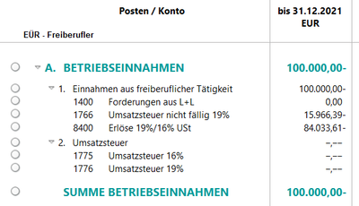

wenn ich Ihre Buchungssätze nachstelle, entstehen negative Betriebseinnahmen von 100.000,00 EUR:
Das ist auch korrekt (in Ihrem Buchungssatz ist das Erlöskonto im Soll angesprochen) - die Gewinnauswirkung wird durch Abfrage der Jahresverkehrszahlen ermittelt.
Wegen der Ermittlung der fälligen Umsatzsteuer bei Ist-Versteuerung beachten Sie Kapitel 3.2 in  Besondere Regeln und Vereinfachungen für die Buchung der Ist-Versteuerung .
Für die Auflösung des Bar-Zahlungskontos (Konto mit Geldkontofunktion) in Entnahmen und Einlagen sind ggf. die Jahresverkehrszahlen des Kontos durch zwei Buchungssätze auf die Privatkonten umzubuchen.

unabhängig davon, dass die Umsatzerlöse sowie die USt negativ sind, da falsch herum gebucht, zeigt Ihf Screenshot sehr schön das Problrm:
Bei Forderungen in Höhd von 0,00 € steht die USt auf dem Konto #1766 USt nicht fällig statt, wie es korrekt wäre, auf dem Konto #1776.
Ausserdem ist das Problem nicht nur eines von EÜRs sondern funktioniert ebenso bei Bilanzierern in Zusammenhang mit Ist-Versteuerung (soweit ich mich richtig erinnere).

Es ist durchaus vorstellbar, diese Logik für spezielle Buchungssachverhalte zu erweitern. Hierbei müssen wir aber immer auch abwägen, wie der daraus resultierende spezielle Nutzen im Verhältnis zu den Auswirkungen auf das Gesamtsystem steht.
Auf jeden Fall nehmen wir Ihre Anregung gerne in unsere Wunschdatenbank auf – ist übrigens der erste Wunsch in diese Richtung. Aktuell planen wir an dieser Stelle keine Programmänderung.
K. Schönweiß
Service Rechnungswesen (FIBU)
Nachricht 24 von 24
894 Mal angesehen
Vielen Dank für Ihre Rückmeldung, die nachvollziehbar ist, eine doppelte Kontenfunktion eben nicht existent sein kann und die Privatkonten bereits gesellschaftsrechtlich funktional belegt sind.
Es ist jetzt auch nicht überlebensnotwendig, wäre aber "nice-to-have" gewesen, weil es einen ja doch immer geärgert hat, wenn das eben bei der Buchhaltung durch die Finger geglitscht ist.
Das Problem hatten wir schon entsprechend durch einen Workaround gelöst, der eben aktives Zutun erfordert, was ich gerne in Zeiten der Digitalisierung weitmöglichst reduzieren mag.
Es gibt durchaus Wichtigeres zu lösen ! Danke nochmals.
