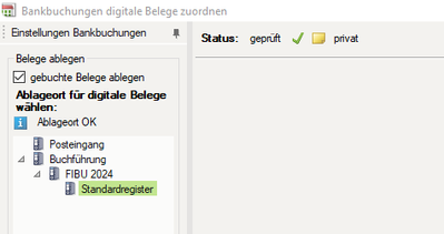

in diesem Fenster kann ihr Steuerberater die Notiz sehen:
Hier ist die Notiz "privat" deutlich sichtbar zu sehen.
Eventuell hat ihr Steuerberater nicht die richtigen Einstellungen in Kanzlei-Rewe getroffen.
