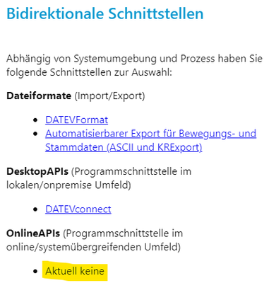

Das Systemhaus, das uns ELO eingerichtet hat, meint jetzt, dass es zwar eine existierende Schnittstelle von ELO zum Programm Rechnungswesen gibt, aber nicht zu Unternehmen Online.
Wir haben dem Systemhaus die Dokumentation aus dem Entwicklerportal zum XML-Format, das von Unternehmen Online unterstützt wird  zur Verfügung gestellt. Nach Begutachtung wurde uns gesagt, dass dies ein größerer Entwicklungsauftrag sei und entsprechend viel kosten würde.
Unser Ziel ist, Doppelerfassung von Rechnungsdaten (Kreditorennummer, Rechnungsnummer, Rechnungsbetrag etc.) zu vermeiden. Die Daten sollen in ELO erfasst und dann ins DATEV-System übermittelt werden.

Meine quick & dirty Lösung damals, weil ich die ELO Möglichkeiten nicht kenne: Vielleicht kann man ELO so einrichten, dass ELO die Belege per Knopfdruck via E-Mail via DATEV Upload Mail ins DUO schiebt?!

Laut der Entwicklerdokumentation (hier: https://developer.datev.de/portal/de/dxso) wird für die Übermittlung von Dokumenten inkl. Metadaten eben das Dokument + zuzügl. XSD-validierte XML-Dateien benötigt.
Das sollte kein wirkliches Hexenwerk sein, aber wenn es jeder für sich entwickeln lassen muss (sprich, dass jeder das Rad neu erfinden muss) ist es natürlich teuer.

@Oliver_Franz:   damals (2021) war m.E. das hier der letzte Stand:
_
Das ELO-Produkt "ELO for DATEV" ist eine Lösung für selbstbuchende Mandanten, es enthält keine Schnittstelle zu UO. Die obige Diskussion befasst sich damit, ob/inwieweit zusätzliche Szenarien möglich sein werden (Stichwort "ELO Roadmap").
...genau das muss man wohl noch etlichen Vertrieblern bei Systemhäusern und ELO selbst ebenso nahe bringen,  zumindest im Marketing kam / kommt das anders rüber oder wird gerne mal mit vom Selbstbucher abweichenden Szenarien verwechselt.   Wieder mal eine echt unglückliche aber irgendwie auch selbstverschuldete Situation,  wenn durch solche Abweichungen mehr Komplexität (als nötig?) eingebracht wird.
