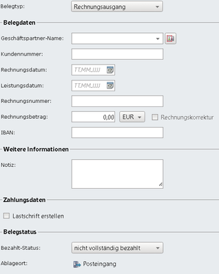

Hallo liebe Community,
wir haben das Problem, dass die E-Rechnungsdaten nicht als Belegdaten übernommen werden.
Kurz zum Hintergrund:
Ein Mandant sendet uns seine Ausgangsrechnungen per E-Mail, und wir leiten diese per Upload-Mail an DUo weiter.
Die Rechnungen liegen im Format ZUGFeRD 2.1 vor. Beim digitalen Belegebuchen werden jedoch keine Daten in die Buchungszeile übernommen, obwohl die Datenvisualisierung den XML-Anhang korrekt darstellt.
Das Merkwürdige ist, dass dieses Problem nur bei einigen Ausgangsrechnungen auftritt. Ich habe die betroffene Rechnung auch noch einmal manuell hochgeladen. Im Adobe Acrobat Reader wird mir die Rechnung mitsamt Sichtkomponente und XML-Anhang ganz normal angezeigt.
Hat jemand zufällig schon einmal dasselbe Problem gehabt oder kann weiterhelfen?

Hallo @tds93,
am besten mal das Importprotokoll überprüfen. Wenn nichts übernommen wird, ist die E-Rechnung meistens invalide.

Vielen Dank, Frau @Sarina_Schug
Im Importprotokoll wurde aufgeführt, dass die hochgeladene ZUGFeRD-Datei nicht valide ist.
Besteht die Möglichkeit, diese Information direkt am Beleg einzusehen?
Falls nicht: Wäre es nicht sogar von Vorteil, diese Information direkt am Beleg auszugeben, anstatt erst im Protokoll
nach dem Grund für die fehlenden Informationen suchen zu müssen?
Mit der kommenden Neuerung zur Datenvisualisierung dürfte bei einer invaliden E-Rechnung vermutlich nur die Sichtkomponente angezeigt werden bzw. eine leere Datenvisualisierung, korrekt?

wir haben bei einem Mandanten auch das Problem, dass bei der Belegerfassung in Unternehmen Online die Daten nicht vorausgefüllt werden.
Im Protokoll habe ich auch gesehen, dass die Daten nicht valide sind. Der Mandant hat diese Info an den Lieferanten weitergegeben. Dieser Lieferant fragt jetzt aber, ob man in Unternehmen Online noch nähere Informationen bekommen kann warum der Beleg nicht valide ist. Ansonsten wäre es für ihn nicht möglich, den Fehler zu beheben.

Hallo @tds93,
wir arbeiten bereits daran, die Information, dass die Datei nicht valide ist, auch außerhalb des Importprotokolls darzustellen.
Im Dokument DATEV Unternehmen online: Ausblick auf geplante Neuerungen im Bereich Rechnungswesen informieren wir darüber.
Generell gibt es zu der Thematik "Keine Datenvorbelegung" ein Dokument mit möglichen Ursachen und Abhilfen:  Keine Datenvorbelegung bei E-Rechnungen

Hier dasselbe Problem...
Ein Servicekontakt zu diesen Belegen hat mich bereits 9 EUR gekostet.
-> Per PDF- Drucker ausgedruckt, neu hochgeladen und verbucht...

Nochmals die KI mit dem Problem gefüttert
Ergebnis:
Ich bin sprachlos in der Digitalwüste Deutschland
🔍 Analyse der technischen Probleme:
1. Verwendetes Profil: ZUGFeRD 2.2 „extended“
  • In der Datei steht:
    Spezifikationskennung: urn:cen.eu:en16931:2017#extended#zugferd_2p2
  • Das bedeutet, die Rechnung nutzt das „extended“-Profil von ZUGFeRD 2.2.
→ Problem:
  • DATEV Rechnungswesen (ReWe) unterstützt nur die Profile „basic“, „comfort“ oder „XRechnung“, aber kein „extended“.
  • Dies führt dazu, dass DATEV die Validierung abbricht, weil es das erweiterte Format nicht interpretieren kann.
