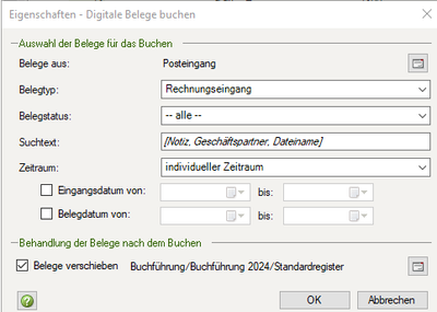

auch mit der Bearbeitungsform Standard in DUO kann man in Kanzlei-Rewe kreditorisch/debitorisch buchen.
Das Vorgehen sieht wie folgt aus:
Der Mandant lädt seine Belege hoch - hoffentlich trotz Chaos in die richtigen Kategorien: Rechnungseingang / Rechnungsausgang / Barbelege.
Als Kanzlei bucht man diese Belege dann über den Link " Digitale Belege buchen", der unterhalb der Buchungszeile zu finden ist. In der nach dem Klick auf den Link aufgehenden Maske wählt man dann für <Belege aus: > den Posteingang aus und als Belegtyp z. B. den Rechnungseingang zur Erfassung der Kreditoren.
Unten muss noch ein Register ausgewählt werden, in das die Belege verschoben werden sollen.
Die Maske sieht dann z. B. so aus:
Nach einem Klick auf OK, werden die Belege angezeigt, und man kann mit dem Buchen beginnen.
Viel Erfolg!
