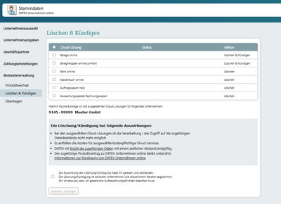

In DUO selbst auf "Stammdaten":
Unten dann Bestandsverwaltung und dann den entsprechenden Mandanten "verabschieden".

Noch eine kurze Rückfrage, da ich das "Verabschieden" von Mandanten mit Unternehmen Online echt komplex finde.
  1. Unternehmen Online unter der von Ihnen genannten Bestandsverwaltung in Unternehmen Online selbst kündigen --> nachdem Belege gesichert sind (also handelt es sich hier um die Anwendung Unternehmen Online selbst inkl. Belege und man kann sich das Formular unter DATEV Serviceformulare - Vertragskündigungen bei DATEV eG zu finden in DOK 1023234  dann sparen?)
  2. SmartLogins kündigen in den Serviceanwendungen
  3. Beraternummer kündigen in den Serviceanwendungen

Nun ist die große Frage, mit welchem Schritt ist denn Unternehmen Online gekündigt? Indem ich in Unternehmen Online unter Stammdaten kündige , oder muss ich dazu dieses Online Formular ausfüllen?

Belege online "kündigen" Sie, indem Sie den Belege Online-Bestand im Rechenzentrum löschen:
Mandantendaten im DATEV-Rechenzentrum löschen - DATEV Hilfe-Center
oder direkt in DUO über die Bestandsverwaltung:
