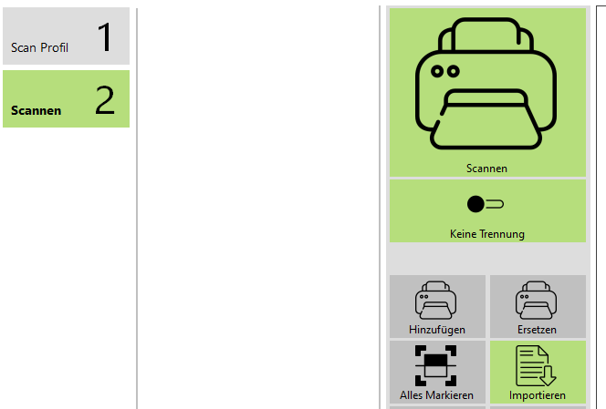

Hallo @vogtsburger
bei uns ist der Importbutton nicht so versteckt:

... bei mir sehen die 'Kacheln' etwas anders aus
... irritiert mich jetzt ein wenig.
Kann man denn die 'Kacheln' individuell anordnen und evtl. neue 'Kacheln' hinzufügen
... wäre eine schöne Möglichkeit, um bestimmte Funktionen oder Workflows zu hinterlegen
Apropos Import-Button:
Im Moment habe ich sogar Probleme, die Import-Funktion aufzurufen bzw. den Import-Button zu finden.
... also für uns ü30er oder zumindest für mich ist die Logik hinter dieser Haptik nicht zu erkennen 😎
... ein Vorschlag an die Entwickler:
Wäre es nicht 'logischer', die Funktion "Importieren" auf einen neuen Button mit der Bezeichnung "Import" zu legen ?
Das "Importieren" ist ja schließlich kein "Scannen", jedenfalls nach meinem Verständnis

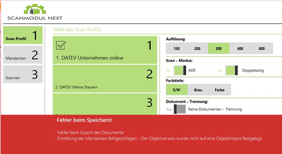

Aktuell gibt es bei uns aber gerade ein beunruhigendes Problem
Es wurde das DUO-Profil und der Mandant gewählt, ca 50 Dokumente mit ca 100 Seiten gescannt und geheftet
Beim Versuch, diesen gescannten Dokumentenstapel nach DUO zu übertragen, erscheint kurz der Hinweis "Dokumente wurden gespeichert"
und leider anschließend die folgende Fehlermeldung:
Übrigens, der Belegtyp war festgelegt ("Rechnungseingang"), erscheint jetzt aber nicht mehr und lässt sich auch nicht mehr auswählen
Was ist hier passiert ?
Wo sind die Scans gespeichert ?
(Man will diese Scan-Aktion nicht nochmal wiederholen !)
Kann man die temporär gespeicherten Dokumente zur Not auch manuell mit dem Belegtransfer hochladen ?

Scheint kein generelles Problem zu sein, bei uns hier alles OK.
Mal den Mandantenabgleich neu gemacht?
Eventuell mal direkt an den Support wenden, die können das
bestimmt anhand der Logs klären.

2203 Mal angesehen
Hallo @Fassungsloser ,
wenn die Übertragung nicht funktioniert hat, sind die Scans in der Regel noch da.
Es wäre am besten, wenn Sie unseren Support kontaktieren.

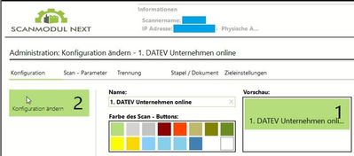

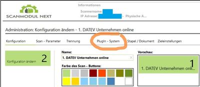

@Thilo_Kuhn , @T_Bosch und andere die sich mit diesem Tool auskennen (sollten)
Ich habe bei einem Datev-Arbeitsplatz den neuen und blockierenden Effekt, dass im Profil "Unternehmen Online" der Button 2 "Mandanten" nicht mehr vorhanden bzw. nicht mehr sichtbar ist
Auch bei der Funktion "Konfiguration ändern" erscheint nirgends die "Mandantenauswahl"
Es fehlt sogar der gesamte Menüpunkt "PlugIn - System" in der horizontalen Menüleiste.
Kann es sein, dass ein bzw. das "Plugin", von dem an mehreren Stellen gesprochen wird, nicht mehr richtig funktioniert oder gar nicht mehr installiert ist ?
Ohne die Möglichkeit, Mandanten auszuwählen, ist das gesamte "Scanmodul Next" natürlich völlig nutzlos
Vielleicht hilft eine Nachinstallation des Tools
Aber selbst wenn das helfen sollte, würde mich trotzdem interessieren, was es mit dem ominösen "Plugin" auf sich hat
Fassungsloser
Nachricht 174 von 200
1837 Mal angesehen
hier zwei Screenshots :
Menüpunkt "PlugIn" vorhanden
Menüpunkt "PlugIn" nicht vorhanden
Fassungsloser

"Happy End !"
Nach der kompletten Deinstallation und anschließender Neuinstallation dieses Tools war der Menüpunkt "PlugIn - System" plötzlich und unverhofft wieder da, als ob nichts gewesen wäre,
auch die Mandantenauswahl und der sonstige Schmonses, sorry, die sonstigen NiceToHaves
