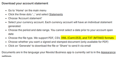

Wenn man nach Revolut MT940 googelt, landet man mittlerweile direkt auf deren Seite, wo mit MT940 und sogar Camt.053 Exporten geworben wird. Hat das schonmal jemand getestet?
Wenn das nämlich klappt, würde ich den Mandanten bitten, auf Revolut Business upzugraden, damit man sich den Konverter sparen kann.
Quelle: Account statements | Revolut Netherlands

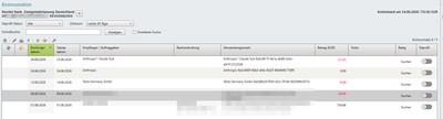

EDIT: Mir ist es sogar gelungen, die Bankkontoumsätze von Revolut über Bank Online (finapi) abzuholen und wenn man es dort hat, kann man es ja mit Kanzlei Rewe aus dem DATEV RZ abholen. Mittlerweile scheint es also genug Mittel und Wege zu geben und das war sogar ein kostenloses Privatkonto.
