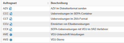

Das sind alle Auftragsarten die meinem EBICS Zugang hinterlegt sind:

Die Bank hat mir mittlerweile die Auftragsart CCX hinzugefügt.
das würde nur dann Sinn machen, wenn Sie keine Einzelzeichnungsberechtigung haben und mit verteilten elektronischen Unterschriften (ein User erfasst eine Zahlung, sendet diese mit seiner Unterschrift an die Bank und ein weiterer User gibt die auf dem Bankserver wartende Zahlung frei) arbeiten. - Anderenfalls würde CCX nicht benötigt.
Welche Informationen zu der betreffenden Zahlung werden im
1. EBICS-Sendungsprotokoll (hat die Bank den Erhalt der Datei quittiert?) und im
2. EBICS-Ausführungsprotokoll (welcher Fehler wird dort angezeigt, sofern die Bank den Erhalt der Datei im Sendungsprotokoll quittiert hatte?) angezeigt?
Die Protokolle können über die DATEV-Software von der Bank abgerufen werden. - Alternativ hat die Bank die identischen Protokolle vorliegen und könnte dazu Auskunft geben.

Sofern kein Sendeprotokoll erstellt wird (in diesem müsste mindestens Ihre Anmeldung mit Ihrer EBICS-User-ID am Bankserver aufgeführt sein), dann müsste mal jemand von der DATEV einspringen, da scheinbar keine Daten die DATEV in Richtung Bank verlassen.
Ihre für Überweisungen administrierten Auftragsarten sehen gut und vollständig aus.
Hier mal zum Vergleich die Auftragsarten für Sendeaufträge meines EBICS-Zuganges (den ich allerdings nicht mit einer DATEV-Software nutze):
CCC - SEPA Überweisungen im Container
CCT - SEPA Überweisung
HCA - Public Key senden
HIA - initiales Senden des Public Keys
HVE - VEU Unterschrift hinzufügen
HVS - VEU-Storno
INI - Passwort Initialisierung
PUB - Public Key senden
SPR - Sperrung Zugangsberechtigung
XDA - Dauerauftrag
AZV und CCU wollte ich nicht haben! 😉

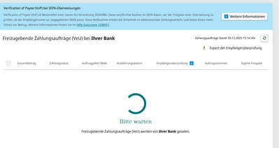

Mittlerweile und etlichen Stunden googlen bin ich dahinter gekommen das es evtl. die Auftragsart CTV sein kann die fehlt.
CTV aus diesem Grund:
Für eine Einzelüberweisung in EBICS wird je nach Bank und gesetzlicher Anforderung entweder die Auftragsart CTV (SEPA-Überweisung mit Empfängerprüfung) oder CCT (Standard-Überweisung, oft auch mit Prüfung) genutzt, wobei bei Einzelaufträgen meist CTV verwendet wird, da eine Empfängerprüfung (Name/IBAN-Abgleich) gesetzlich vorgeschrieben ist, was zu einem Prüfstatus führt, der dann freigegeben werden muss
Jetzt komm ich mittlerweile soweit das die Empfängerdaten überprüft werden.

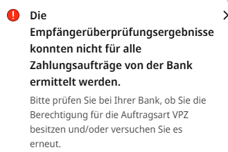

hier kommt aber folgende Fehlermeldung:
Ich bin weiterhin überfragt. Jemand noch eine Idee?

So, wer lesen kann ist klar im Vorteil.
Habe dann noch die Auftragsart VPZ hinterlegt.
Jetzt gehts.
