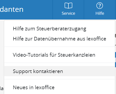

Ich nehme an, dass man dann aber den aus LexOffice exportierten Buchungsstapel noch mit Hilfe des Tools "Beleg2Buchung" mit den Digitalen Belegen verknüpfen und die Belege dann per XML-Schnittstelle nach "Datev Unternehmen Online) hochladen muss.
eine Verknüpfung mit den Digitalen Belegen ist nicht notwendig. Wenn man den Belegstapel insgesamt über den Belegtransfer hochlädt, sind die Belege direkt mit den importierten Buchungen verknüpft.
Lexoffice hat, wenn man sich einen Steuerberater-Zugang angelegt hat, in der Hilfe einige Hilfsdokumente sowie Videos im Angebot:
Außerdem werden einem auch immer mal wieder kostenlose Seminare zum Handling angeboten.
Viele Grüße aus dem Norden und viel Erfolg,
bfit
