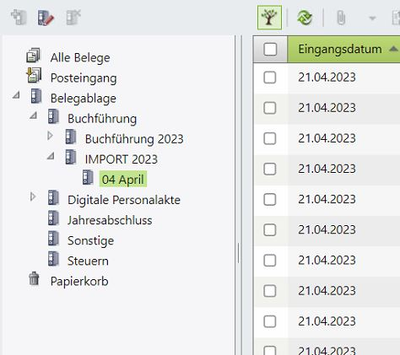

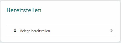

Wir haben im Lexoffice die Option „nur die Belege inkl. der Belegdaten" zum Exportieren verwendet und die Zip Datei über den Belegtransfer hochgeladen. Die Belege sind auch im UO angekommen können aber nicht zur Weiterverarbeitung im KaRewe bereitgestellt werden.
