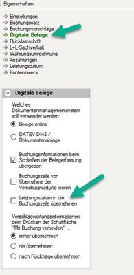

wie versprochen, geben wir Ihnen einen aktuellen Stand zu unserem weiteren Vorgehen zu der Thematik „Vorbelegung des Leistungsdatums im digitalen Belegbuchen durch den Buchungsassistenten“.
Mit der Bereitstellung der DATEV Programme 13.1 werden wir Ihnen eine Einstellung im Zusatzbereich Eigenschaften im Kanzlei-Rechnungswesen Programm ermöglichen, in der Sie hinterlegen können, ob beim digitalen Belegbuchen ein Leistungsdatum in die Buchungszeile übernommen werden soll.
Informationen zur Auslieferung der DATEV Programme 13.1 finden Sie in  Info-Datenbank, Dok.-Nr. 1034555

das bedeutet dann also -> wir müssen in jedem Buchungssatz bis Januar 2020 das Leistungsdatum löschen?
Jedesmal wenn das Leistungsdatum nach dem Rechnungsdatum liegt, gibt es eine Fehlermeldung ...
Sehr unschön und bedeutet Mehrarbeit!

Guten Tag Frau Radicek,
die DATEV Programme 13.1 wurden bei uns letztes Wochenende installiert.
Ich habe bis jetzt keine Einstellungen gefunden, in der ich die Übernahme der Leistungsdaten in die Buchungszeile stoppen kann.
Auch im Dokument Nr. 1021842, in der alle Neuerungen von Kanzlei Rewe aufgeführt wurden konnte ich zu diesem Thema nichts finden.
Wurde diese Änderung doch noch nicht umgesetzt?
Vielen Dank für Ihre Rückmeldung.
wielgoß
Nachricht 30 von 32
3209 Mal angesehen
meinen Sie diese Einstellung?
