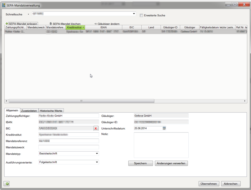

um die Bankdaten zu übergeben, ist es notwendig in den Debitoren-Stammdaten unter Bankverbindung bearbeiten auf das 281834_pastedImage_0.pngrechts neben  SEPA-Mandatsreferenz zu klicken. Dann dies hier in der SEPA-Mandatsverwaltung fehlendes ausfüllen und speichern:

ist bei mir alles ausgefüllt, geht trotzdem nicht.
Zumal es ja mal ging, vor ca. 4 Wochen beim letzten Einzug.

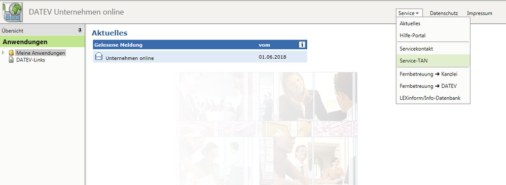

Sie finden die Service-Tan in Unternehmen online unter "Service". Dort haben Sie auch die Möglichkeit einen Servicekontakt an uns zu schicken.
