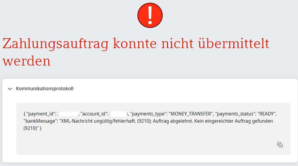

Hallo alle zusammen,
hat sonst noch jemand Probleme mit Überweisungen über die HypoVereinsbank?
Ein Telefonat mit der Hotline der Bank hat ergeben die haben wohl am SEPA Format etwas geupdatet die Softwarehersteller wären informiert und sollten die Software updaten.
Servicekontakt an Datev ist raus, ich wollte aber hier auch noch einmal nachfragen ob jemand ähnliche Probleme hat.
Viele Grüße aus Berchtesgaden
Andreas

Infos haben wir unter HypoVereinsbank - „XML-Nachricht ungültig/fehlerhaft.“ beim Senden von ... - DATEV Hilfe-Center bereitgestellt

Ein Mandant von uns ist auch mit dem Problem betroffen.
Lt. Telefonat der Bank mit unserem Mandanten hat die Datev Änderungen in der SEPA Schnittstelle bisher nicht umgesetzt und daher werden die Sammelüberweisungen reihenweise abgelehnt.
Die Bank kommuniziert also, dass es nur an der Datev liegt das Problem.

ja, es kommt aktuell bei Lastschriften im Bereich des PIN/TAN-Verfahrens der HypoVereinsbank zur beschriebenen Fehlermeldung.
Wir sind mit allen Beteiligten hierzu im Austausch bzgl. einer zeitnahen Lösung. Sobald dies behoben ist, informieren wir gerne an dieser Stelle.
@danielhofer  Ob das PIN/TAN-Verfahren in Bank online oder Zahlungsverkehr onPremise eingesetzt wird, macht hier technisch keinen Unterschied. Daher kann hier auch durch einen Hotfix nichts an der Situation geändert werden. Daher ist die Fehlermeldung im Zahlungsverkehr onPremise auch identisch mit der in Bank online.
