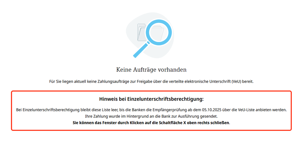

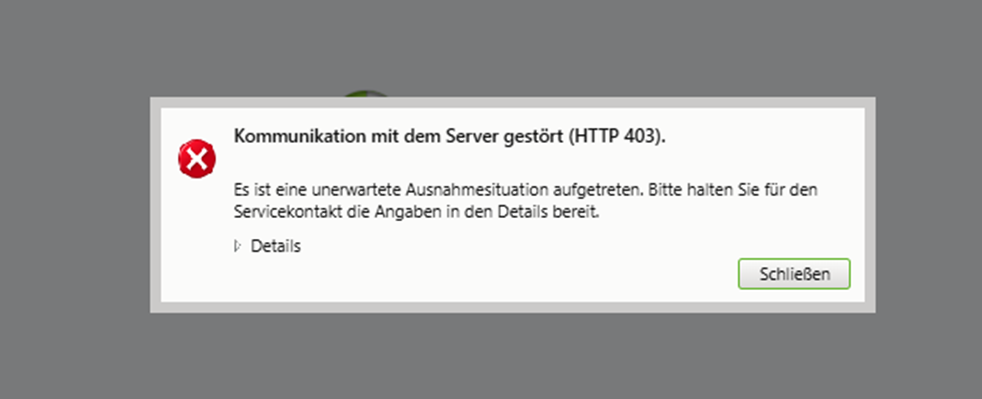

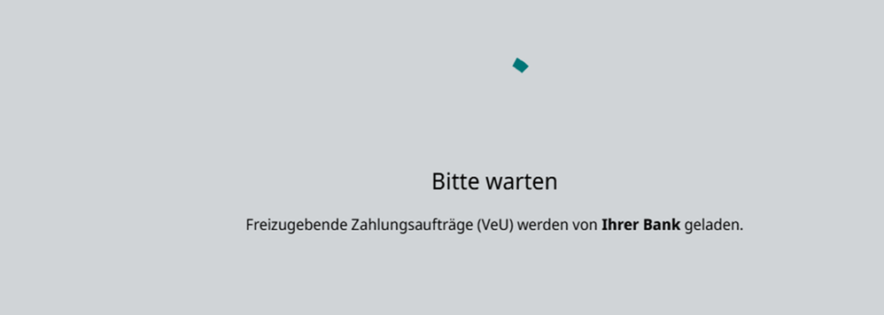

"Unterschrift" mittels SmartVerify funktioniert. Nach dem Klick auf "an Bank senden" kommt dies:
Klickt man oben rechts auf das X geht es hier hin:
Die Zahlung wird in Bank online als ausgeführt gekennzeichnet. Geld geht aber bei der Bank nicht ab.

Sofern der Auftrag mit Einzelunterschrift erteilt wurde, dürfte in der VEU Liste eigentlich kein Eintrag enthalten sein.
Die Liste ist ja auch richtiger weise leer. Das schreibt DATEV ja sogar selber. Beendet man das ganze über das X läuft es in einen Fehler. Eine andere Möglichkeit dies zu beenden gibt es aber nicht.

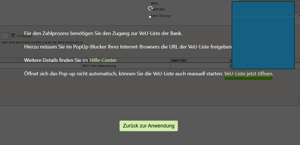

die Kollegen in der Entwicklung haben sich den Beitrag angesehen. Leider können wir hier keine pauschale Lösung anbieten.
Am besten wäre, den Pop-up-Blocker zu bestätigen und ggf. nochmal im online Banking zu prüfen, ob die Zahlung ausgeführt ist.

Den Link von der Sparkasse im PopUp Blocker zulassen und es sollte gehen.
https://by2ebics.sparkasse-banking.de/ebicsweb/ebicsweb
leider bleibt es bei sollte... **bleep** it.
