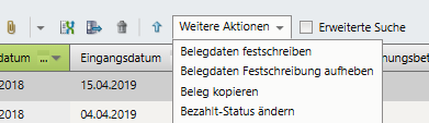

Nachricht 159 von 164
1163 Mal angesehen
@tu_heggi  schrieb:
Ich denke die wenigstens haben es auf dem Schirm genau wie eine VD oder IKS.....
Nun, die Beiden werden ja regelmäßig durchs Dorf getrieben und sind omnipräsent, aber die Belegfestschreibung in Standard vs. Erweitert ist ja eher so unter dem Radar.
Da ich ein "hoffnungsloser Optimist" bin, könnte man dem auch wiederum etwas Gutes abgewinnen . . .
Mit Etablierung der E-Rechnung erledigt sich dies mit der Zeit von selbst, womit ich persönlich jetzt da zwar nicht zu viel Zeit investieren mag, aber eine wasserdichte Lösung ist stets beruhigender.
Die Belege müssten lt. 5.3.1 ja vom Mandanten festgeschrieben werden, aber ist dies über das Zugangsmedium irgendwo protokolliert wer dies vornimmt. Im Prinzip wäre doch der Buchende für die Festschreibung verantwortlich, da er dies nach GoBD "zeitnah" (dehnbar) muss.
Nicht schlecht 😉
Hmm, ist das "aufheben" o.k. ?  Nun gut, da tauche ich jetzt auch mal nicht tiefer ein, aber DATEV:
Könnte ggf. über/unter der Abfrage "Buchungsinformationen übergeben" eine Weitere eingefügt werden mit "Belege mit Übergabe festschreiben"
und dort
Vielen Dank DATEV !!!
Soviel zu dem Thema und weiter gehts . . . Danke @tu_heggi für den Hinweis.
