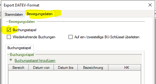

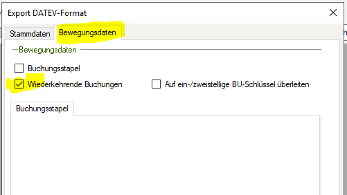

Digitale Belege können wie folgt mit wiederkehrenden Buchungen verknüpft werden:
- wiederkehrende Buchungen anlegen und im DATEV-exportieren (über Bestand/exportieren/DATEV-Format/Bewegungsdaten/wiederkehrende Buchungen
- Buchungsstapel in dem die Buchung mit dem verknüpften Beleg enthalten ist auf dem gleichen Weg exportieren

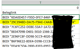

- Aus der Datei mit dem Buchungsstapel den Inhalt der Spalte "Beleglink" von der gewünschten Buchung kopieren
- den in der Zwischenablage befindlichen "Beleglink" in die Datei mit den exportierten wiederkehrenden Buchungen in die Spalte "Beleglink" bei der gewünschten Buchung einfügen
- die um den Beleglink ergänzte Datei mit den wiederkehrenden Buchungen per Stapelverarbeitung importieren
Achtung: die wiederkehrenden Buchungen sind nun doppelt angelegt (einmal mit und einmal ohne Beleglink). Die doppelten Buchungen (ohne Beleglink) sind zu löschen.
Alternativ zum kopieren eines Beleglinks aus einem exportierten Buchungsstapel kann auch die Beleg-ID in die Spalte "Beleglink" der Datei mit den wiederkehrenden Buchungen eingefügt werden. Diese muss dann jedoch bei Belegen die in Unternehmen online liegen wie folgt ergänzt werden:            BEDI "Beleg-ID"
