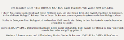

Ich scheitere leider daran, den Beleglink hinzubekommen.
Das hier ist die Fehlermeldung:
Ich habe selbst keinen Zugang zu Datev REWE, sondern muss immer Datei-Ping-Pong mit meinem Stb spielen. Ich habe die Dateien aber genau gemäß der Datev-Doku aufgebaut und mich auch an bestehenden Systemen orientiert, bei denen ich weiß, dass es funktioniert.
Falls jemand eine Idee oder einen Tipp hat, was ich noch versuchen könnte, wäre ich sehr dankbar!
Die Struktur meines zip-files:
Belegbilder.zip
    documents.xml
    MeineRechnungsnummer.pdf
EXTF_Buchungsstapel.csv

Das Beleglink-Feld meiner CSV sieht so aus:
"BEDI ""8f8ce5c3-f0f7-4e29-aa08-14a8b91f7ecb"""

@bWeber ,
... bei mir sehen die (funktionierenden) Beleglinks in der CSV-Datei genauso aus, hier ein Beispiel:
"BEDI ""070b5a20-5ddc-4131-8a92-bad90e70ad5b"""
... bei mir gibt es in der ZIP-Datei nur eine "document.xml", keine "documents.xml"

Nachricht 18 von 19
4520 Mal angesehen
...ich denke auch, dass das "s" falsch ist im Dateinamen.
Weiter fällt mir auf, dass wenn ich eines unserer EXTF_csv files mit dem Texteditor öffne, der Teil für die BEDI so aussieht:
;"BEDI """"12EB7868-98DA-2D00-9282-B5EB0C15E136""""";
also ein paar Anführungszeichen mehr, als man dann in Excel sieht.
Ich kenne das Ping Pong. Sehr mühsam. Viel Erfolg!
bWeber
Nachricht 19 von 19
4508 Mal angesehen
Vielen Dank @vogtsburger und @Reisekostenrechner, ja, genau das "s" am Ende war das Problem, nun klappt es!
