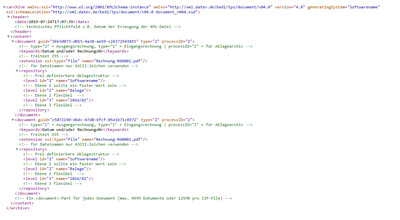

der Anbieter der WaWi/ERP-Software muss den Export so zur Verfügung stellen, dass einmal eine .CSV-Datei mit den Buchungsdaten für DATEV bereitgestellt wird. Auf den Speicherort muss die Stapelverwaltung zugreifen können.
Für den Belegtransfer wird eine .ZIP-Datei benötigt, in der dann eine "document.xml" mit allen notwendigen Daten für die Zuordnung sowie die einzelnen PDF-Dateien enthalten sind.
Die document.xml sieht dann in etwa so aus. Wichtig ist da vor allem auch, dass der Beleglink dann zu den Daten in der .CSV passt.
Den Export alleine zu erstellen wird Ihr Mandant da sicher nicht alleine können. Er sollte seinen Hersteller
auf das DATEV Developer Portal verweisen und dann mit denen entsprechend Ausprobieren was geht, und was nicht. Und für letzte Kleinigkeiten kann dann auch die DATEV helfen.
