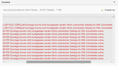

Ich bin gerade mal auf Belegtransfer V5 umgestiegen und siehe da - es klappt nichts mehr. Jahrelang hat alles reibungslos geklappt.
Fehlermeldung (exemplarisch):
Die Datei im Windows-Explorer - eine astreine pdf-Datei:
88 Belege aus verschiedenen Verzeichnissen können nicht hochgeladen werden, überall dieselbe Fehlermeldung und lt. DATEV-Status soll alles funktionieren:
Falls jemand eine Lösung hat freue ich mich über eine Antwort.
Wieder mal frustrierte Grüße,
Thorsten Müller

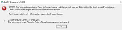

So, gerade nochmal mit der Version V3 probiert, dort bekomme ich diese Fehlermeldung:
Hier gab's das schon mal, aber lt. DATEV soll es ja keine Störung geben!?
die 3.71 sollte bitte durch die 3.74 ersetzt werden (Belegtransfer V. 3.74 (datev.de)
Thorsten Müller
Müssten wir uns mal genauer anschauen, hierzu bitte bei uns im Service melden.
Hallo Herr Pickel!
Danke für die schnelle Rückmeldung. V3.74 hat gerade zumindest einmal dafür gesorgt, dass die Belege gesendet werden konnten. Vorher habe ich es noch einmal mit der 5.21 probiert, die wieder mit (denselben) Fehlern abgebrochen ist ("kann ein pdf nicht senden, weil es kein pdf ist...").

Guten Morgen Herr Pickel,
guten Morgen Community,
gestern habe ich einen Rückruf der DATEV bzgl. des Problems mit der Belegtransfer V5-Version erhalten.
Tatsächlich hat die V5-Version ein Problem mit angebundenen Cloud-Laufwerken, egal ob als Netzlaufwerk oder als Netzwerkadresse angebunden. Die ausgeworfene Fehlermeldung (siehe oben), dass es sich bei dem pdf nicht um ein pdf handeln soll ist natürlich Unsinn. Das Problem haben lt. DATEV wohl auch noch andere Anwender, man habe derzeit dafür aber keine Lösung.
Was bitter ist: seit 2018 setzen wir unsere Cloud ein und der Sync klappt mit der V3 vom Belegtransfer, selbst heute noch mit der 3.74, ohne Probleme. Die Lösung ist also im Moment der Einsatz von Belegtransfer V3.74. Mein dringender Wunsch, die V3 nicht abzuschalten bis das mit V5 problemlos funktioniert wurde mit den Worten "das kann ich nicht garantieren" kommentiert. Genau das fände ich ein Unding, wenn man uns eine seit Jahren funktionierende Lösung einfach kappt ohne eine funktionierende Alternative anzubieten.
