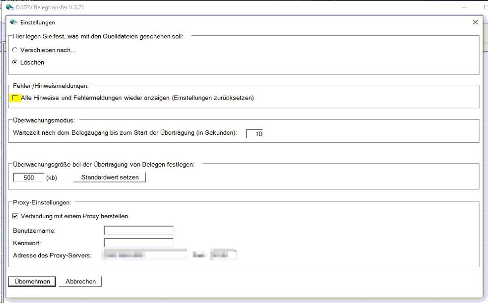

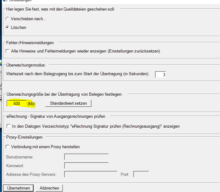

ich nutze einfach mal diesen Thread da ich auch eine Frage zu einer Einstellung im Belegtransfer 3.71 haben.
Und zwar geht es dabei unter den Einstellungen bei dem Punkt "Fehler-/Hinweismeldungen". Diesen Haken kann ich nicht setzen bzw. aktivieren. Wenn ich ihn setze und auf übernehmen klicke und gehe dann wieder in die Einstellungen ist der Haken wieder raus. Der Belegtransfer bringt dann keine Warung wenn eine Datei größer als 500kb ist und überträgt sie einfach.
Gibt es hierzu einen Trick, oder ist das ein Programmfehler? Habe bereits folgendes versucht:
-Programm als Admin gestartet
-versucht den Haken in den Belegtransfer config xml Dateien zu setzen
-an einem anderen PC mit gleicher BT Version das gleiche Problem
-die kb Grenze und Proxy Einstellungen kann ich änderen, diese werden gespeichert
Danke vorab

Bug bestätigt 👍@StevenJames_Herron? Kommt da noch eine 3.72 oder sollen wir auf die all new Version 5 warten? Und was ist mit Version 4? Ist das auch so'n DATEV Glaubensding, dass 4 eine Unglückszahl ist? 😬
@matthiass: Was ist das Ziel? Wenn es wegen der 500KB Grenze sein soll, dann diese einfach so hoch setzen, bis es passt?
Version 5 soll ja bis Q2 2021 veröffentlich werden. Also eigentlich bald 😊

@metalposaunist, danke fürs bestätigen.
Die kb Größe wird ja nur beachtet wenn der Haken bei den Warnungen gesetzt ist. Welche kb Zahl ich dann verwende muss ich sehen. Jedenfalls kann ich im Moment auch eine 10 MB Datei hochladen ohne dass BT meckert.
Nachricht 12 von 28
6974 Mal angesehen
Das wäre mir neu 🤔 . Wenn 30MB in dem Feld steht und der Belegtransfer übertragt die Daten (ob manuell via Klick, Windows Aufgabe oder Überwachung) ohne Hinweismeldung soweit ich weiß.
War das nicht das Ziel?

Halt jetzt hab ich die Rückfrage verstanden.
Das Ziel ist, dass wenn die Mitarbeiterin "versehentlich" mal wieder in Farbe scannt, dass die Warnungen wieder erscheint.

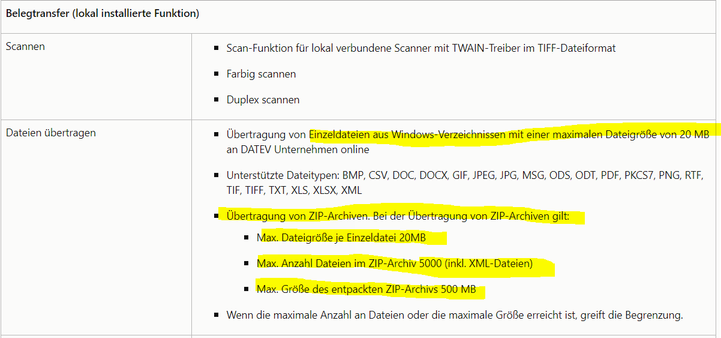

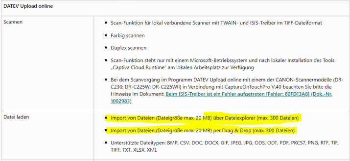

Nachricht 14 von 28
6951 Mal angesehen
Folgende Größengrenzen gelten für den Belegtransfer:
Und für Upload online:

StevenJames_Herron
Nachricht 23 von 28
6809 Mal angesehen
wir schauen uns das Verhalten der weggeklickten Hinweise des Programms gerade an - danke für den Tipp.
Ja es wird auch eine 3.72 geben und wir werden auch weiterhin die aktuelle Marktversion des Belegtransfers warten bis das Programm durch die neue Produktgeneration vollständig ersetzt wird. Der Parallelbetrieb wird auch eine ganze Zeit lang weiterhin möglich bleiben.
Genau. Angepeilt war Juni 2021 zur Freigabe der neuen Produktgeneration. Wir haben im letzten Monat die Pilotphase auch wieder erweitert und einige Rückmeldungen erhalten, was wir noch besser machen können und sollen und haben auch den Qualitätsanspruch (v.a. im Power-User Bereich und im ASP-Umfeld) die Dinge umzusetzen. Dadurch können wir wahrscheinlich nicht ganz den Freigabetermin halten. Sobald wir den Zusatzaufwand priorisiert und geschätzt haben, kann ich gerne noch einmal informieren wie der Stand ist.
Zur Versionsnummer 4 🙂 Nur als kleiner interner Exkurs: Wir haben auf der 4.0.X etc. die ersten Pre-Alpha-Versionen entwickelt und gebaut. Nachdem wir die pilotreife erreicht hatten, sind wir auf die nächst höhere Major-Release-Version gewechselt. Hier war also kein Aberglaube im Spiel sondern eher Pragmatismus in den Entwicklungs-Tools am Werk.

Nachricht 25 von 28
6701 Mal angesehen
wir konnten das Verhalten so nicht nachstellen, dass die Message Box nicht mehr aufgeht, auch wenn man den Haken wieder setzt.
Wir vermuten im Moment, dass ggbfs. die MessageResponse.xml fehlerhaft ist und der Belegtransfer daher die Einstellung nicht korrekt ausliest.
Schließen Sie einmal den Belegtransfer und navigieren Sie zu folgendem Pfad:
%appdata% (Shortlink in den Windows Explorer eingeben) und dann
--> \Roaming\DATEV\DATEN\Belegtransfer\DATA
Dort gibt es die "MessageResponse.xml"
Löschen Sie diese Datei. Beim nächsten Aufruf des Belegtransfers wird die Datei neu erzeugt und der Standard sollte wieder hergestellt sein. Danach kann der Belegtransfer ganz normal die Einstellungen übernehmen.
Ich hoffe das hilft! Falls nicht, melden Sie sich bitte noch einmal bei uns.
matthiass
Nachricht 26 von 28
6689 Mal angesehen
Hallo @StevenJames_Herron ,
danke für den Tipp. Leider war das noch nicht die Lösung. Ich habe den Belegtransfer beendet, die Datei MessagesResponses.xml gelöscht, Belegtransfer gestartet, den Haken bei "Fehler-/Hinweismeldungen" gesetzt und bestätigt, das Programm geschlossen, die xml wurde angelegt. Nach dem erneuten Belegtransferstart war in den Einstellungen der Haken wieder weg. So sieht die xml Datei übrigens aus, fehlt hier ein Eintrag?

Hallo @matthiass
das Verhalten ist korrekt. Der Default ist immer, dass der Haken nicht gesetzt ist. Das ist tatsächlich etwas verwirrend im Verhalten, jedoch wird der Haken einmal gesetzt - darauf hin wird die MessageResponse.xml beschrieben und dann wird der Haken wieder rausgenommen. Das Verhalten sollte aber trotzdem so sein, dass die Warnmeldung wieder angezeigt wird.
Bitte testen Sie das doch mal mit einer Datei beim Upload.
matthiass
Nachricht 28 von 28
6654 Mal angesehen
richtig, da hatte ich etwas übersehen. Danke dafür.
Ich teste es noch einmal, nicht das vor lauter Haken setzen und hochladen etwas in der Reihenfolge durcheinander kam. Im besten Fall passte es dann.
