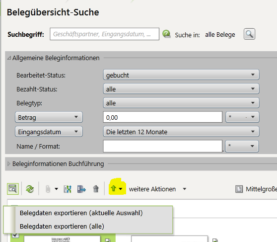

in UO im Mandanten die Belegsuche aufrufen und entsprechend filtern.
Dann über den markierten Pfeil beliebig exportieren.

Was der Fragensteller meint ist wahrscheinlich der Massenexport von Belegen insgesamt (nicht nur Belegdaten, sondern die kompletten Dateien, d.h. alle pdfs, tiffs oder was auch immer). Die Antwort von Herrn Rohweder ist es wahrscheinlich nicht.
Der "Dateiexport" geht nur einzeln! Eigentlich ein Unding... Im alten Unternehmen Online konnte man auch aus dem Portal die gesamten Belege auf einmal runterladen. Das geht aber im neuen Portal nicht mehr!
Es gibt allerdings eine Variante, wenn auch sehr kompliziert. Sie können alle Belege aus dem Posteingang des Portals in einem Stück runterladen, indem Sie im Rechnungswesen auf Daten holen gehen und dann das entsprechende anklicken. Es wird dann alles in DMS oder der Dokumentenablage abgelegt. Aus DMS oder Dokumentenablage können Sie dann die Daten auf einmal und am Stück speichern.
Das ist aber alles andere als komfortabel und schnell. Hier die Beschreibung: https://www.datev.de/dnlexom/client/app/index.html#/document/1036470
Von einem einfachen Herunterladen aller Daten wie bei gdrive oder dropbox aber wie gesagt meilenweit entfernt...

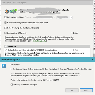

Hier hat ein Mandant einen Belegstapel leider bei der verkehrten Filiale gescannt.
Wie bekomme ich den kompleten Stapel, den ich in der Belegübersicht markieren kann, in einem Rutsch rüber?
Eigentlich wollte ich alle Originale auf die lokale Platte holen, um sie dann korrekt hoch zu laden.
Folgender Befehl räumt möglicherweise UO komplett leer.
F_P
Nachricht 29 von 35
9643 Mal angesehen
ich hoffe, ich verstehe Ihr Anliegen richtig. Sie wollen Belege von Bestand A nach Bestand B überführen, da die Belege vorher nicht korrekt hochgeladen wurden? Dafür nutzen Sie den Export ins DATEV DMS. Wie Sie hierbei vorgehen müssen, ist hier detailliert beschrieben:  DATEV Hilfe-Center, Dok.-Nr. 1036470
Der Befehl, der in Ihrem Screenshot abgebildet ist, räumt DATEV Unternehmen online nicht "leer". Von DATEV DMS wird auf den Posteingang von Belege online zugegriffen. Alle Belege, die dort liegen, werden ins DATEV DMS geholt. Die Belege befinden sich weiterhin zusätzlich in DATEV Unternehmen online und werden automatisch nach Protokolle | abgeholte Belege verschoben. Um die Belege von dort zu verschieben, müssen Sie diese in den Papierkorb legen und anschließend endgültig löschen.
