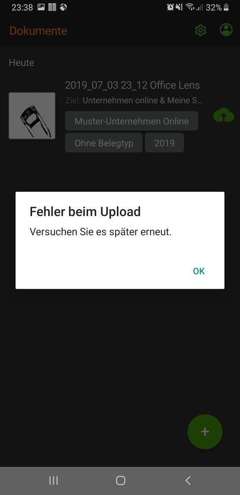

Ich habe seit einiger Zeit das Problem, dass ich zwar Aufnahmen von Belegen machen kann und den passenden Mandanten und  Belegtyp auswählen kann. Der der Upload bricht aber ab. De üblichen Verdächtigen wie einen parallelen VPN-Tunnel habe ich schon ausgeschaltet. Aber es klappt trotzdem nicht. Woran könnte es liegen?

Ok.Ich habe mal getestet.
Der Test-Beleg wird nun trotz Fehlermeldung als Rechnungseingang hochgeladen.
Aber das ist echt schräg: Die Fehlermeldung "Fehler beim Upload. Versuchen Sie es später noch mal" wird als sonstiger Beleg hochgeladen. Davon habe ich jetzt einige im Posteingang.
Edit: Aktuell werden die Fehlermeldungen nicht mit übermittelt.

Sehr geehrter Herr Herron,
bei mir tritt der Fehler ebenfalls auf. Allerdings habe ich nicht das Glück, dass die Belege trotzdem hochgeladen werden. Der August ist auch vorbei. Gibt es nun von Seiten der Datev eine Lösung? Was kann ich tun, damit der Zeitaufwand des Fotografierens meiner Belege nicht umsonst war.
Ich teste dies gerade für die eigene Buchhaltung und finde dies sehr nervig, wenn die Dinge nicht (einfach) funktionieren, zumal es mal wieder schnell gehen muss. Aber eigentlich soll es ja auch für Mandanten eine Lösung sein, aber mit solchen Fehlern ist es eher rufschädigend, wenn wir unausgegorene Anwendungen empfehlen, zumal es nicht nur unsere Mandanten nicht entlastet, sondern uns zusätzlich belastet, da die Fragen ja bei uns ankommen.
Ich bin Ihnen also zunächst sehr dankbar, wenn ich eine schnelle Abhilfe bekomme und wenn es darüber hinaus eine generelle Fehlerbehebung gäbe.

es tut mir leid, dass sich das August-Update so verzögert hat. Dies lag an unter anderem an der Umstellung des Google Play-Stores auf ausschließlich 64-bit Apps. Hierfür mussten wir auf die neuen und angepassten Komponenten, welche wir in Upload mobil verwenden, warten.
Daher haben wir nun das August und September-Update zusammengefasst. Voraussichtlich wird dieses sowohl im Play-Store als auch im Apple App-Store um den 26.09.2019 bereit stehen.
Folgende Fehlerbehebungen und Neuerungen werden enthalten sein:
Bug-Fixes:
  • Upload mit "unendlichem" Ladekringel (Prüfung auf Internetverbindung)
  • Umstellung der Schnittstelle auf SLL-Stack (Verbesserung der Performance und der Stabilität des Uploads)
  • Allgemeine Stabilitätsverbersserung und Ausbau von Abstürzen
  • Android: Crashes unter Android 6 und 7 behoben
  • iOS: Letztes Zeichen im Namensfeld kann nun gelöscht werden
  • iOS: Import von Dokumenten aus jedem Screen möglich. Eine Loading Animation + Rückmeldung erfolgt, danach Wechsel in die Dokumenten-Liste
Neuerungen:
  • Anbindung an DATEV Meine Steuern
  • Keine Vorbelegung des Steuerjahrs mehr wenn nach "Meine Steuern" hochgeladen wird
  • Neugestaltung des Verschlagwortungs-Screen
  • Neue Suchleiste bei der Mandantenauswahl
In der darauf folgenden Entwicklung stehen unter anderem folgende Themen an:
  • Verschiebung der Filter-Einstellungen auf den Bearbeiten-Screen
  • Möglichkeit zur Einstellung der Scan-Qualität
Ich denke, dass durch die Verbesserung der Performance und der Umstellung der Upload-Verbindung der Fehler nicht mehr Auftritt.

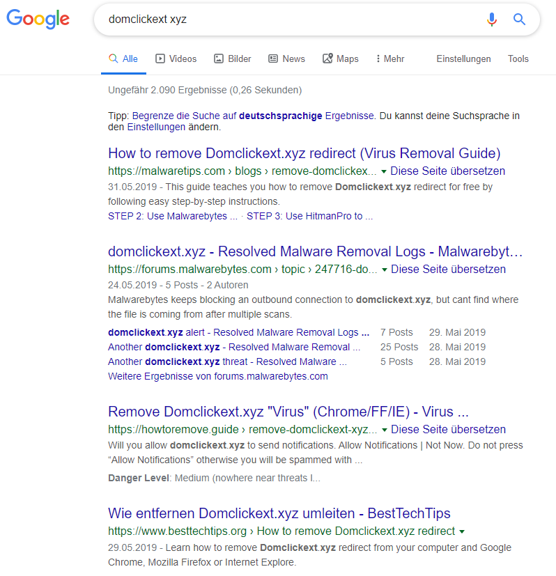

Und was ist das am Ende Ihrer Beiträge? .xyz? Das führt nach Klick auch ins Nichts.

Was da am Ende meiner Beiträge eingefügt wird weiß ich nicht? Ich war das nicht! 😉
Dann würde ich mir da mal Gedanken zu machen. Google spukt adhoc nichts Gutes dazu aus. Auch wenn das fürs Erste nichts heißen muss.

Oha, danke für die Info. Das gebe ich gleich an meinen Techniker weiter.

Ich habe Upload mobil gerade aktualisiert (Android). Der Fehler tritt leider immer noch auf.
Schade. Daher für mich und meine Mandanten vorerst keine Lösung.

Bei mir läuft es auch nicht.
Mit welcher Android-Version und welchem Endgerät arbeiten Sie?
Bie mir:
Samsung Galaxy Note 8, Android 9.

Bei mir ist es das Samsung Galaxy S10, Android 9

ich werde gleich am Montag nach meinem Urlaub mit der Entwicklung sprechen. Wahrscheinlich werden wir Herrn Bietz und Frau Wolf direkt kontaktieren müssen, damit die Kollegen die individuellen Einstellung am Gerät prüfen können und direkt bei der Server-Verbindung mögliche Ursachen feststellen können. Hoffentlich gibt dies dann genaueren Aufschluss über den Fehler!
Tut mir leid, dass das Update bei Ihnen nicht funktioniert hat.

Habe das Update noch mal laufen lassen. Jetzt funktioniert es!
Also grünes Licht für Samsung Galaxy Note 8, Android 9.
Ich habe diese Elemente entfernt und wie Hr. Bohle richtig schreibt, sollten Sie das untersuchen lassen.

Hallo Frau Wolf,
können Sie auch das Update noch einmal anstoßen und prüfen, ob das Update bei Ihnen zum Erfolg führt? Sie können sich auch gerne bei uns im Service dafür melden.
