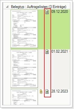

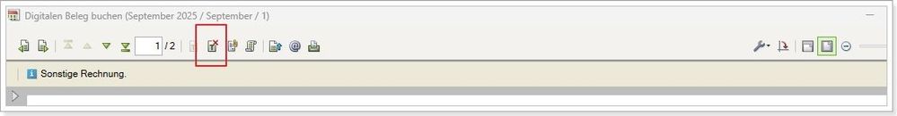

Hallo!
Wenn ich im DATEV KaReWe (Buchhaltung) bin und auf "Digitale Belege buchen" klicke, dann öffnet sich die Belegübersicht.
Wenn ich dort beim Schraubenschlüssel den Belegstatus auf "gebuchte Belege" ändere, dann sehe ich in der Belegübersicht plötzlich ein paar alte Belege aus früheren Jahren.
Warum scheinen diese Belege auf und wie bringt man sie wieder weg?
Ich kann eigentlich nur "Gebuchtkennzeichen löschen" klicken. Dann könnte ich wieder "Beleg als gebucht markieren" klicken und er ist weg; oder ich könnte den Beleg löschen (Icon "Papierkorb").

Im Posteingang sollten keine gebuchten Belege sein. Jedenfalls keine, die man nicht nochmal braucht.
Die Belege sind da, weil Sie nicht ins Register verschoben wurden, ggf. durch einen kurzzeitigen Fehler in DUO.
Bitte löschen Sie die Belege nicht, sonst stehen die Ihnen in den Vorjahren bei Ansicht einer alten Buchung nicht zur Verfügung.
Die gebuchten Belege, die Sie aktuell nicht mehr benötigen, sollten Sie ablegen in die Belegablage. Standardregister ggf. unter das Jahr, wenn Sie diese Einstellung nutzen.
