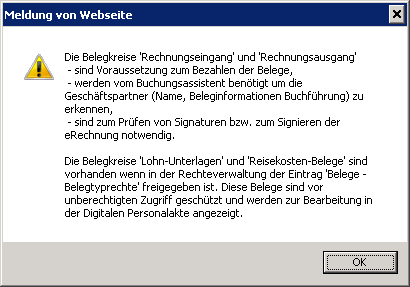

Hallo Frau Radicek,
wenn ich die Barbelege aus dem Belegkreis "Rechnungseingang" nehme, wird der Buchungsassistent umgangen, richtig? Dann erkennt die OCR nicht nur wenig, sondern gar nichts mehr.
Aber das kann doch nicht die Lösung sein.
Bei jedem Einnahmen-Überschuss-Rechner, der keine formale Kasse führen muss, führe ich auch keine.
Denn ich bürde ihm sonst sinnlos die behördlichen Kassenformalien und, was noch viel schlimmer ist, obendrein noch die Unternehmen-Online-Kassen-Führung auf. Trotzdem sind es Barbelege, die in die Buchhaltung gehören (Konto 1371 im SKR03). Das ist doch kein Einzelfall.
Es wäre snnvoll, dass man einem Belegtyp einen gewissen Bezahlt-Status zuweisen kann.
