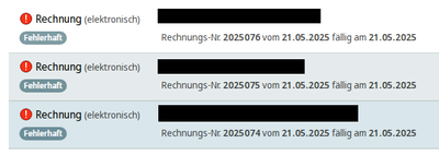

Hallo.

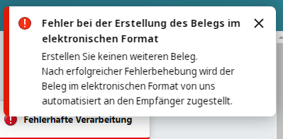

Gestern wurden 3 E-Rechnungen zur Fertigstellung gegeben.
Kurze Zeit später hieß es sinngemäß "Bei der Fertigstellung/Erstellung ist ein Fehler aufgetreten. Bitte senden/schreiben Sie die Rechnung nicht erneut. Nach Bereinigung des Fehlers wird die Rechnung ganz normal über das Rechenzentrum versandt."
In der Eile wurde leider vergessen, ein Screenshot der exakten Fehlermeldung zu machen.
Im Rechnungsausgangsjournal tauchen diese 3 Rechnungen bis jetzt nicht auf... was ist jetzt damit?
Wie viele Tage müssen vergehen, dass die Rechnungen nun beim Mandant auftauchen @DATEV?
m_brunzendorf
Nachricht 2 von 10
320 Mal angesehen

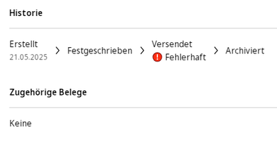

Sorry für den Nachtrag... ich hab doch noch 3 Anzeigen/Fehlermeldungen aus dem Programm gefunden:
ManjaT
Nachricht 3 von 10
308 Mal angesehen
den Fehler hatte ich auch schon. Bei mir war es eine falsche Mail-Adresse. Die hab ich dann beim Kunden geändert und bin dann wieder auf die Rechnung und bearbeiten und dann ging es raus.

m_brunzendorf
Nachricht 7 von 10
263 Mal angesehen
Ich beglückwünsche Sie dafür. 🙂
Wird ja "nur" als Störung angezeigt und nicht als Fehler.
Vielleicht bin ich bei der DATEV ja die Störung... 😞
Heiko_Ulherr
Nachricht 8 von 10
228 Mal angesehen
Hallo @m_brunzendorf,
das Problem wurde behoben. Alle betroffenen Belege wurden erfolgreich nachverarbeitet.
Bitte entschuldigen Sie die Unannehmlichkeiten.
Freundliche Grüße, Heiko Ulherr
