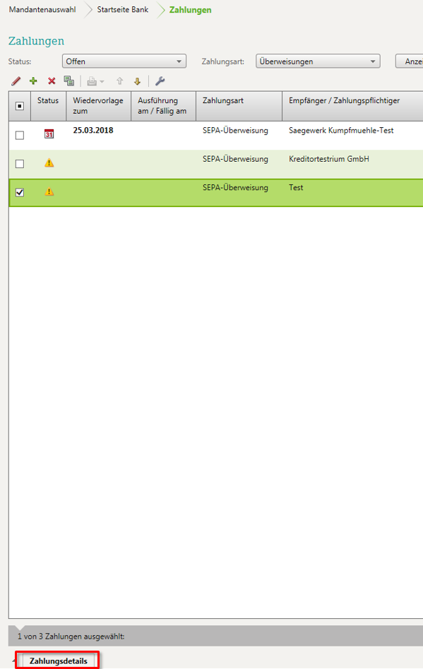

Bearbeitungsform Erweitert:
Auch hier ist es vorteilhaft, wenn der gewünschte Zahlungsempfänger in den Stammdaten als Geschäftspartner mit dem Namen und der Bankverbindung angelegt wurde.
In der Bearbeitungsform Erweitert kann der Zahlungsempfänger nicht direkt bei der Belegerfassung geändert werden. Dies muss nach der Erfassung in der Zahlungsliste in Bank online erfolgen.
Wählen Sie hierfür Startseite Bank online | unter offene Zahlungen die Schaltfläche Überweisungen ausführen. Markieren Sie die Zahlung für die Änderung des Zahlungsempfängers und öffnen Sie die Zahlungsdetails.
Hier kann wieder ein Geschäftspartner als Zahlungsempfänger ausgewählt werden. Wählen Sie den gewünschten Zahlungsempfänger aus und klicken Sie anschließend auf Speichern.
