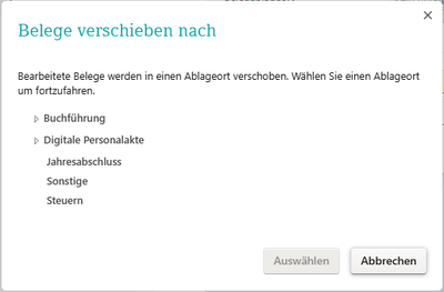

Wieso trag ich eigentlich wie ein Depp die Gültigkeit bei den Belegordnern ein, wenn das dann bei der Kassenerfassung, also da wo WIRKLICH NUR der Mandant arbeitet, ignoriert wird? Dass ich in KaReWe die Belege im richtigen Ordner ablege, darauf werde ich schon achten.
Ich hab ja erst gedacht, der Kollege wäre mental schon im Wochenende gewesen, als er geschrieben hat, die Kassenbelege wären im Standardregister der Buchführung 2022. Aber nee, sind sie tatsächlich. WEIL 💩 DUO DER MANDANTIN DAS ANBIETET!
WOLLT IHR MICH VER🤬?!?

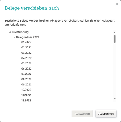

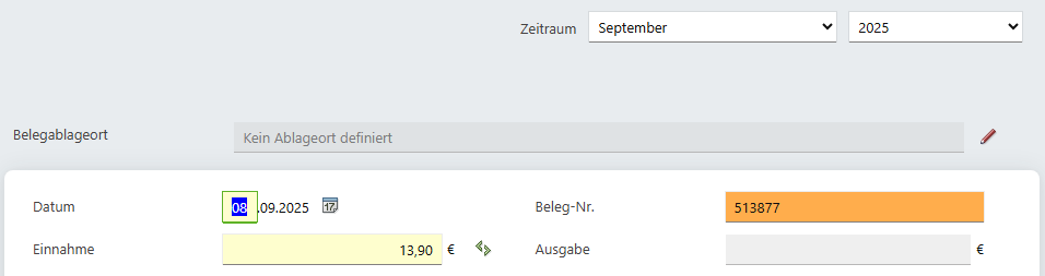

Das habe ich auch erst gedacht, aber der Ablageort muss in der Erfassungsmaske jedes Mal aufs Neue ausgewählt werden. Und wenn man keinen ausgewählt hat, öffnet sich die Auswahl im oberen Screenshot.
Und da sollte der Belegordner 2022 einfach nicht mehr angezeigt werden, wenn die Kasse im September 2025 ist.

Hallo rschoepe,
ich habe es gerade getestet (man weiß ja nie ob wo wieder was geändert wurde).
Der Ablageort muss nur einmal erfasst werden und wird danach immer als Default fortgeführt (bis zur nächsten Änderung des Ablageortes.
Dies allerdings pro Kassenbuch im Mandanten.
Bei dem Thema Gültigkeiten in Ablageordnern stimme ich Ihnen natürlich zu.
Robert Jörg
Nachricht 5 von 8
245 Mal angesehen
Aber nur für die aktuelle Sitzung, oder? Wenn ich die Erfassung schließe und später wieder öffne, muss ich ihn neu wählen. Oder ist das nur, weil ich mir die Maske bloß angeschaut und keine Kassenbewegung gespeichert hatte?

Nachricht 7 von 8
223 Mal angesehen
@rschoepe  schrieb:
Genau das ist der Punkt.
Meine Empfehlung ist in dem Bereich Buchführung einen Ordner Kasse|Standardregister anzulegen, der für die Kassenerfassung durchgehend gilt.
In dem neuen Belege online wird es die Ordner Buchführung 20xx sowieso nicht mehr geben. Zumindest ist das der aktuelle Stand.
