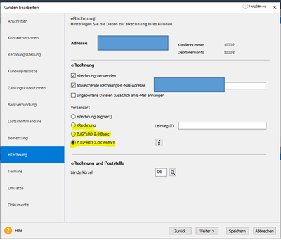

2166 Mal angesehen
Jemand das schonmal getestet? Eine Zugpferd Rechnung via BCC über upload Mail? Sollte eigentlich die Probleme lösen.
@ManfredLener Wäre es möglich Ihre Lösung auch mit Zugpferd Rechnungen zu betreiben?

@jjunker Ich meine, dass eine ZUGFerD Rechnung bei Lexware 25 cent kostet.
Bisher habe ich noch keine Erfahrungen mit ZUGFerD im DUo gemacht...
Wie läuft das ab?

Die 25 Cent wären egal. Wenn dafür der Aufwand hintenraus kleiner wird. Für 25 Cent kann keiner die Buchungssätze tippen.

Zugferd, trauriges Thema: eine richtig gute Idee, aber zumindest aktuell unserer Meinung nach ein Rohrkrepierer. Wir haben da (bisher) keine Kapazitäten reingesteckt, weil wir andere Themen höher priorisieren. Wenn die Anzahl der Zugferd-Rechnungen irgendwann deutlich steigt, werden wir sicherlich sehr schnell nachlegen können, ist ja alles schön strukturiert 😉
Der visuelle Teil der Zugferd-Rechnung wird natürlich verarbeitet und erzielt (wenn dieser beim Mandanten nicht ausgedruckt und schlecht eingescannt wurde) aufgrund der hohen Qualität Superergebnisse.
