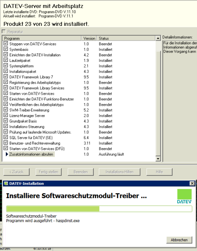

Installationsversuch auf einem Einzelplatz...
Die Installation hing hier bei ca. 50% ca. 30 Min. ohne erkennbaren Fortschritt. Abbruch hing ebenfalls, wobei wenigstens nach einem gewaltsamen Rechnerneustart alles wieder funktionierte...

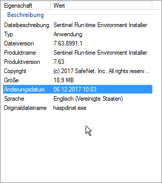

Hallo liebe Community,
DATEV verwendet für die Absicherung der Vergabe von Lizenzen beim Lizenz-Manager den Softwareschutzmodul-Treiber der Firma Gemalto.
Das Forum ZDNet.de informierte in einem Internetbeitrag vom 23.01.2018, dass dieser Softwareschutz-Modul-Treiber, der bei der Programmauslieferung 11.0 und 11.1 verwendet wurde, Sicherheitslücken aufweist. DATEV hat zusammen mit dem Hersteller unverzüglich reagiert und die Sicherheitslücke mit dem Hotfix geschlossen.
Eine zeitnahe Installation auf jedem PC, auf dem das Grundpaket-Basis und/oder der Lizenz-Manager Server installiert ist, wird empfohlen.
Die Installation kann in Einzelfällen (abhängig vom System und Stand der Microsoft Patches) etwas dauern, daher die Installation bitte nicht abbrechen.
Mario Engel
Hallo Herr Engel,
der zetliche Zusammenhang bzgl. der Information durch das ZDnet-Forum und der Reaktion seitens des Herstellers Gemalto (Sentinel) und DATEV erschließt sich mir nicht ganz. Die jetzt per DATEV-Hotfix bereitgestellte Version V.2.51 beinhaltet das Sentineltreiberpaket vom 06.12.2017:
mit folgendem Inhalt:
Soll heißen, das Update Stand schon weit vor dem 23.01.2018 zur Verfügung und hätte so bereits vor dem Jahreswechsel per Update die Sicherheitslücke schließen können.

1491 Mal angesehen
Knapp 2 Monate wäre schon eine recht lange Testphase für einen Hotfix.
andreaspopp
Nachricht 16 von 27
1491 Mal angesehen
es wäre beim nächsten Hotfix hilfreich, wenn vorher ein Hinweis auf die lange Installationsdauer erscheinen würde.
Bei mir hat die Installation mehr als 20 Minuten ohne erkennbaren Fortschritt gedauert.
Wenn man Installationszeiten von weniger als 2-3 Minuten gewohnt ist (weil man schnelle Hardware hat) wartet man nicht so lange auf die Fertigstellung.
Erst nachdem ich hier davon erfahren hatte, habe ich die EDV-Anlage einfach mal durchlaufen lassen. Da sind ja sogar Windows-Updates schneller.
Im übrigen, wofür gibt es eigentlich die Fortschrittsanzeige, wenn diese dann nichts anzeigt? Dieses Hotfix hat unnötige Zeit verschwendet, sehr ärgerlich...

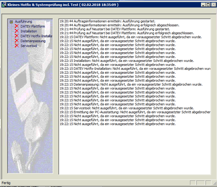

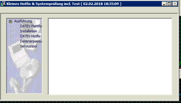

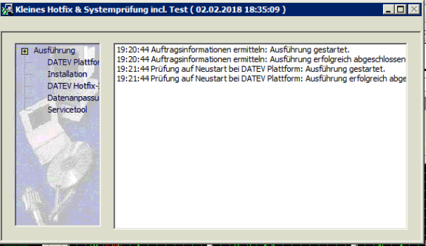

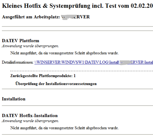

Nachricht 23 von 27
1491 Mal angesehen
Vielen Dank für diesen Hinweis...
Platten & Netz tuen nichts... kein Fortschritt. Sieht nach einem Absturz aus, aber mal 1/2 Stunde warten...
nach fast 1/2 Stunde (Timeout betreffs ungültiger Netzwerkabfrage 192.168.1.255 ???) läuft es plötzlich weiter...
Nochmal die Prozedur am Server... (Kopfschüttel)
Lief binnen weniger Minuten durch (LiMa temporär rot)
und hängt jetzt hier: (So lahm, wie heute lief das noch nie...)
Update- Manager neu gestartet...

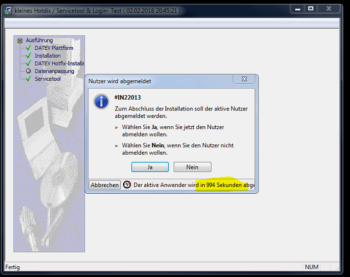

... und jetzt geht es im 60 Sekunden- Takt weiter... (Kopfschüttel)242036_pastedImage_0.png
Ewiges Warten, aber die echte Installation dauerte wohl keine 30 Sekunden.
-> Update- Manager hat die verkehrte Überschrift, PC starten nicht automatisch...
    Alles Canceln, Abbrechen und neuer Versuch aus Win 7 heraus...

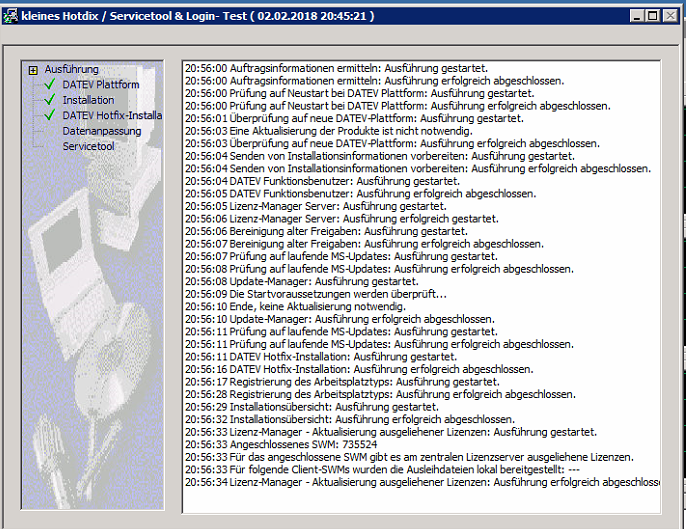

Nachricht 25 von 27
1491 Mal angesehen
Weil man sonst nichts zu tun hat...
Win- 7 Partition aktiviert. (Gleiches Blech, wie vorheriges 1/2 Stunden Warten)
(Das betroffene Win 10 ist ein Upgrade dieses alten Win 7, heute auf dem aktuellen Update- Stand)
  • Installationsmanager läuft sauber und gewohnt performant durch und der Status der Arbeitsplätze trägt die korrekte Überschrift und läßt sich frei geben.
  • Server: Alles läuft ohne 60- Sekunden Hänger in 30 Sekunden durch.
Fazit: Der Installationsprozeß darf nicht unter Windows 10 gestartet werden 😞
Start der nächsten Partition:
  • knapp 1 Minute Warten im Login- Fenster (zu lange, da sich Mitarbeiter dann bereits einloggen!),
  • dann rennt die Installation plötzlich  los:
Wer meldet denn im Normalbetrieb den Admin ab?
Jetzt getestet...
Installation am Win 10 PC läuft irgendwie vollautomatisch im Hintergrund ab.
Zwischenzeitlich als Mitarbeiter eingeloggt und normales Arbeiten ist möglich, ohne daß man mitbekommt, daß ein Update läuft.
Mal sehen, ob es einen Rauskick gibt...
Nein... Admin bleibt angemeldet und blockierte das "Herunterfahren"
