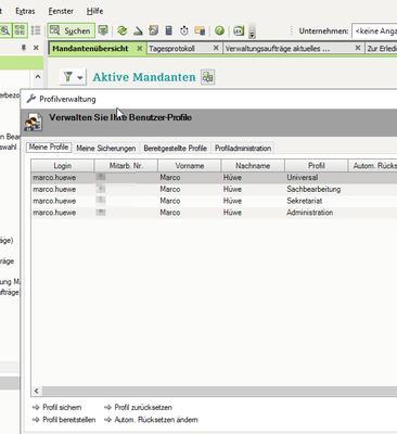

Ich würde hier über die  Profilverwaltung nachdenken, um zumindest Einstellungen sichern und wiederherstellen zu können:
Ansonsten fürchte ich, es endet mit der Neu-Anordnung -> Fenster(Überschrift) klicken + halten + ziehen + in der Maske unten passend positionieren

Hier der richtige Link: Profilverwaltung - DATEV Hilfe-Center
Und falls der Aufruf der Profilverwaltung nicht klappt, bitte die Rechte prüfen (lassen).

Danke, der Hilfelink funktioniert, ich bin Administrator und habe anscheinend nach Rechteverwaltung das Recht zur Profilverwaltung. Im Arbeitsplatz/Ansicht habe ich vier (Standard)Profile.
Aber in Arbeitsplatz/Extras wird mir die Profilverwaltung nicht angeboten, da gibt es Scannen, Dokumentenkorb ...
Wenn ich in der "Programmsuche" suche, finde ich nur Smartexperts Profilverwaltung.
Kann sein, daß es daran liegt, daß ich nur das Nebenerwerbspaket habe.

Du benötigst DATEV Eigenorganisation Classic oder Comfort, wenn ich das gestern irgendwo richtig gelesen habe. 🙂

Im Arbeitsplatz unter "Extras" der letzte Eintrag. Wenn das da nicht steht, fehlt es, dann kann es eigentlich noch nur ein Lizenz Problem sein.

In meiner Nebenerwerbslizenz ist nur Eigenorganisation compact drin.
