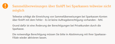

Hier geht es ja um LASTSCHRIFTEN. In unserem Fall war die Sammellastschrift (zwar nur mit einem Posten) für die Postbank bestimmt und erzeugte die genannte Fehlermeldung. Ich weiß nicht, ob das Problem bankenspezifisch ist.

@jens64  schrieb:
Hier geht es ja um LASTSCHRIFTEN. ...
Ouch ... wer lesen kann ist klar im Vorteil 😳 Sorry übersehen.
