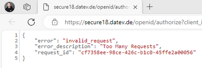

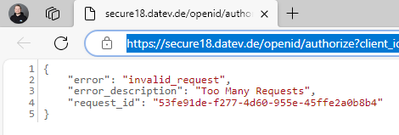

EDITH: Die Maus auf dem Button "neu verknüpfen" lassen. Klick. Im neuen Tab: 3x Tab drücken, Enter, STRG+W, fertig. Der Prozess beginnt von vorne. Ich habe jetzt zum 3. Mal "too many requests" bekommen und warte das Time Out der DATEV mal ab ...

Sorry @Bernd_Meyer, warum muss das denn immer in einer IT-Katastrophe enden 😫? Wie soll man mit der Erfahrung von Herzen 🖤 sagen, DATEV sei toll? Ernsthaft. Das doch ...
DATEV meint jetzt, ich wäre ein Bot, oder? Gut, dass das die Captchas dieser Welt auch schon verstanden haben. Accept - Fast As A Shark
