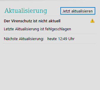

2842 Mal angesehen
Bei uns auf dem Server und auf dem Client klappt es auch nicht:

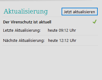

2777 Mal angesehen
bei uns hat's heute problemlos geklappt, 9:06 und 12:06 h. Vielleicht haben wir ja mal Glück.
Schöne Pfingsten wünscht
WF

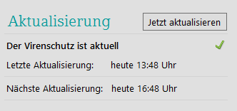

Sind Sie sicher? Bei uns steht das auch,
aber laut Logbuch ist das letzte VIWAS Update heute Nacht gelaufen. Seitdem steht im Logbuch nichts mehr zu Viwas Updates, obwohl um 13:48 angeblich eins erfolgt ist.

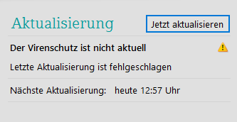

2659 Mal angesehen
Nun, bei mir mag er partout nicht. Das Servicetool ist wirklich ALLES grün und der Komm-Test läuft mit allem Zipp und Zapp erfolgreich durch.
Es sind keine lokalen Fehler zu erkennen. Der Umweg über die Endpoint-Security führt zu folgendem Ergebnis:

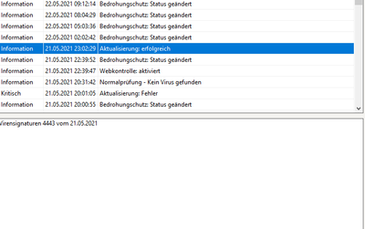

Bei uns auch. Die nächtliche Installation der Version 4443 hat erfolgreich geklappt. Folgende Vermuntung zur gestrigen Situation:
  1. Bei einigen (ggf. in einem bestimmten Zeitraum oder ab einer bestimmten Zeit - vielleicht gab es da temporär fehlerhafte Update-Dateien bei McAfee oder Datev?! - ggf. waren auch WTS eher betroffen?) hing sich die Installation von 4442 auf, was auch die folgenden Update-Versuche fehlschlagen lies, während bei andern die Installation geklappt hat und keine weiteren Fehlermeldungen kamen.
  2. Offline (manueller Download der Virusdefinitionen) konnte aktualisiert werden, wobei anschließend alles normal weiter lief (später 4443 wurde automatisch erfolgreich aktualisiert).
  3. Gemäß deusex löste sich mit Verfügbarkeit der neuen Definitionsdatei 4443 das Problem auch ohne vorige Offline-Installation auf.
  4. Jedenfalls scheint die Aktualisierung nun wieder zu laufen, auch wenn es anstrengt dem VIWAS so hinterherkrauchen zu müssen (ist ja immerhin eine Sicherheitsanwendung).

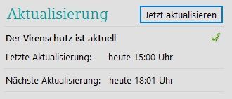

So ist es, im Log werden nur Einträge vorgenommen, wenn eine neue Definition gefunden wurde. Die Anzeige in der VIWAS GUI bezieht sich auf die letzte Prüfung und nicht "Aktualisierung" was hier sicher zu Missverständnissen führen kann. Dagegen erfolgt bei manueller Einleitung der Prüfung ein Log-Eintrag.
Ist unschön, letztlich aber wohl eher ein kosmetisches Problem. Solange kein gelbes oder rotes Zeichen ist alles i.O..
